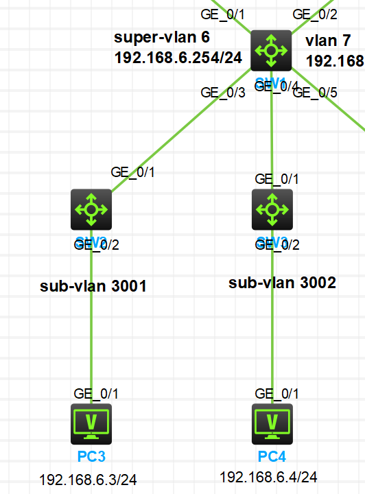

SW1的super vlan为6,sub vlan为3001和3002,拓扑如下图:
在SW1上做了相关Super vlan配置,设置了本地arp代理,SW2下行access口,上行trunk, 放行3001, 问题:PC3ping不通192.168.6.254

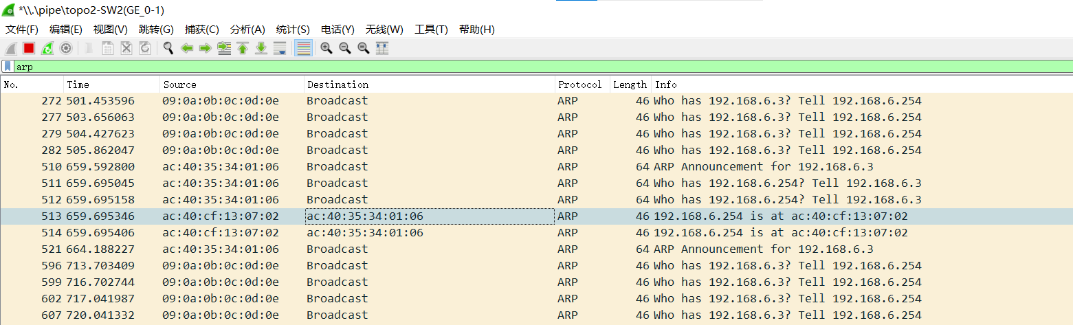

然后在PC上ping, 抓包,结果如下图:
看到这个抓包结果,问题显然出现在这个奇怪的09:0a:0b:0c:0d:0e mac地址上,interface vlan6的mac是ac40-cf13-0702,我在SW1上确认过。另外ping命令的ICMP请求报文我也确认了,源mac是末位06的mac,目的mac是末位02的mac。

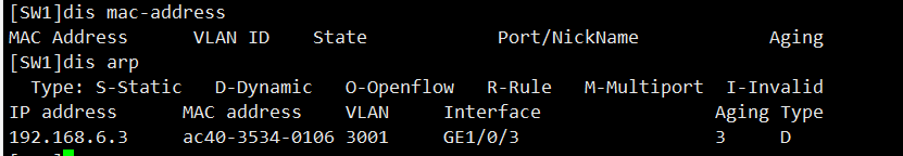

SW1上的arp表截图也发在楼上了,SW1arp表是有PC3的表项的
L 发表时间:2025-08-31

补抓包截图:
补SW1上mac地址表和arp表截图:
