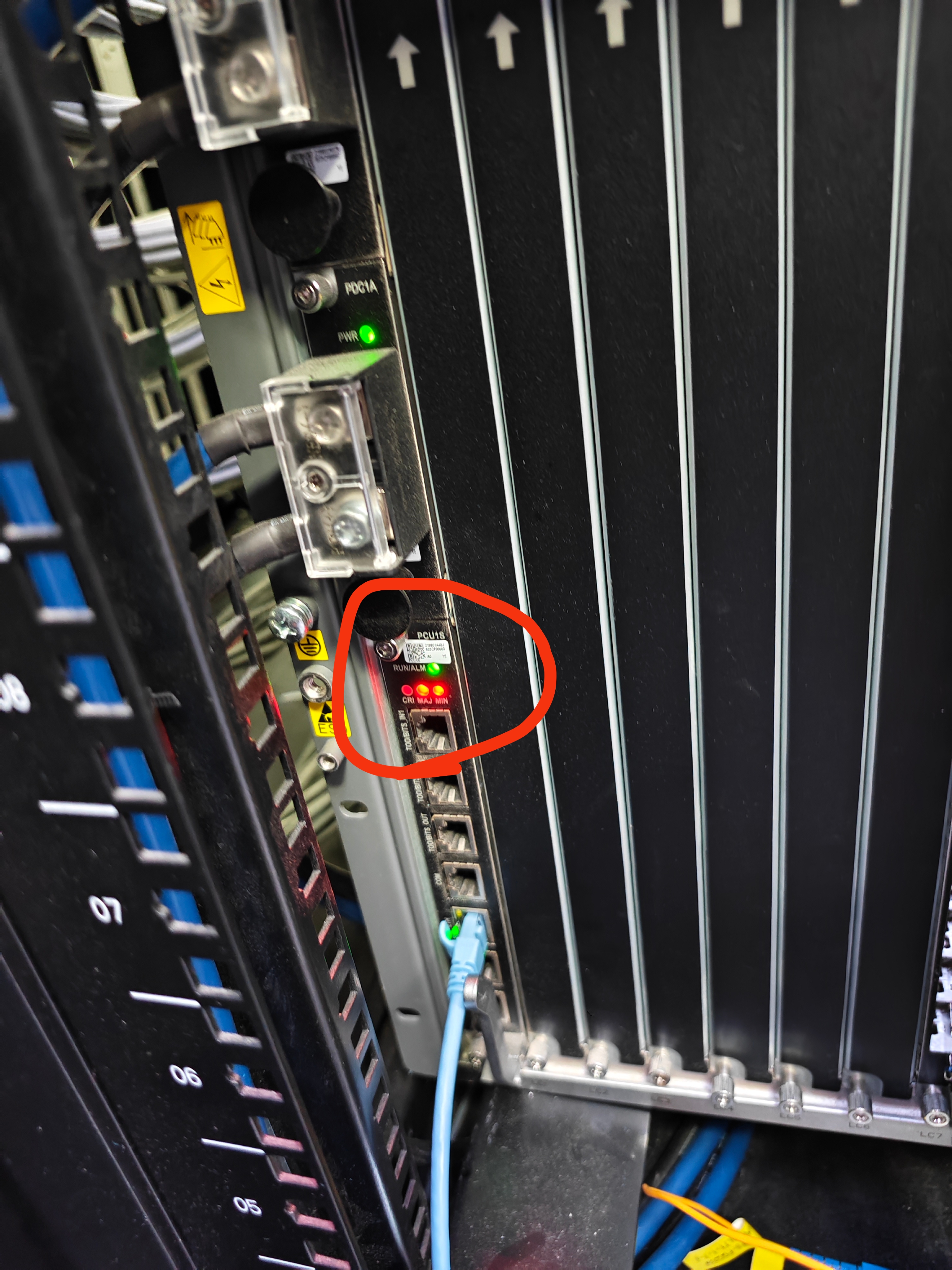

请问各位大佬 P3617OLT 的CRI、MAJ、MIN指示灯亮红灯是什么意思?对业务设备有影响嘛

结合您的图片和常见问题,可能的原因包括:
  • •​​主控板(POW)或主控板与业务板之间的通信故障​​:图片中提到了“POCIA”、“PCUA”等,这些可能与板卡通信相关。
  • •​​电源模块(PWR)故障​​:虽然PWR绿灯可能亮表示有电,但不排除电源输出不稳定或另一块电源模块冗余失效。
  • •​​整个设备或某块关键板卡硬件故障​​。

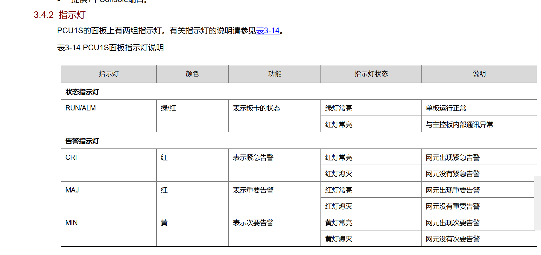

  4. 4.​​后续​​:根据告警信息,可能需要更换故障板卡(如主控板、GPON板)、修复上行链路或联系华为技术支持(400-822-9999)寻求进一步帮助。
请务必尽快处理,以免造成长时间的业务中断。
该图为具体信息
