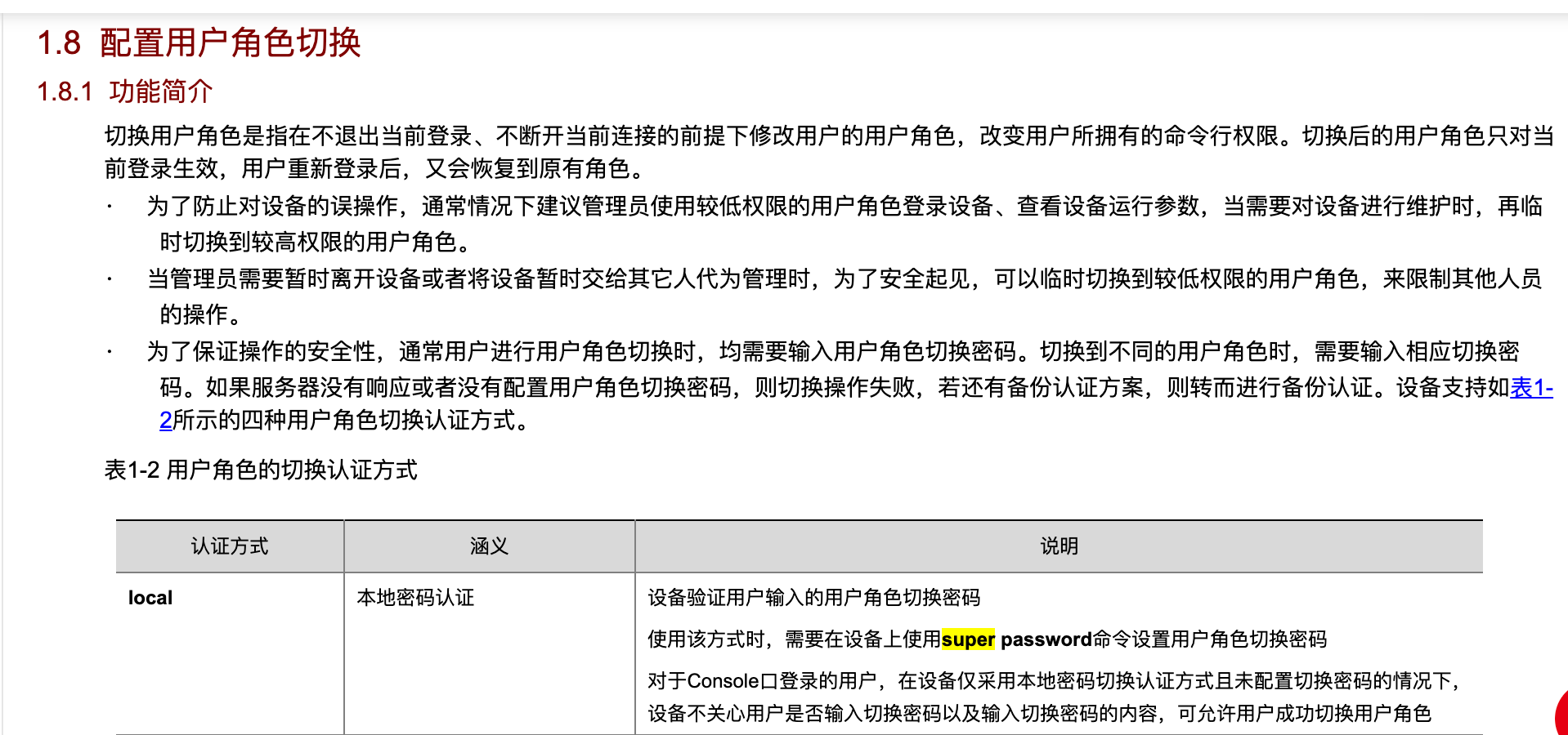

4 个回答
粉丝:2人 关注:1人
super命令
https://www.h3c.com/cn/d_202501/2344086_30005_0.htm#_Toc187774814
经实测,7.1无法实现限制用户进入system view,无论怎么设置,用户都可以进入system view , super 命令只是提高了权限,使system view功能更多了点。
meisheng 发表时间:2025-09-01 更多>>
meisheng 知了小白
super 之前也设置过了,不同用户不同权限。
我要的结果是进入系统视图,使用system-view命令需要密码,类似于思科使用enable命令需要密码一样。
粉丝:3人 关注:0人
看错了,华三应该是没有
super密码就可以
经实测,7.1无法实现限制用户进入system view,无论怎么设置,用户都可以进入system view.
