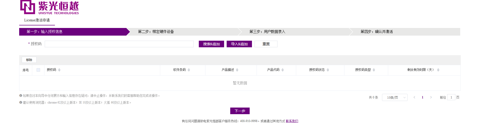

UNIS F5000-G30防火墙特征库过期了,特征库怎么重新授权,现在我得到的是一个授权码,这个授权码怎么使用,求各位大佬告知

V7系列防火墙已有许可注册需要下载设备内的did到官网选择许可激活业务在选择
扩容激活填写信息后获得.ak文件注册到防火墙即可。
激活文档
https://www.h3c.com/cn/d_202007/1314934_30005_0.htm
扩容激活
https://www.h3c.com/cn/Service/Policy_Trends/Authorize_License/License_Enlarge_Apply/

步骤和华三的一样,就是网址不一样
***.***/website/anonymous/navIndex/zh-CN/activate/input-license
好的,谢谢,已经弄好了,感谢大佬
