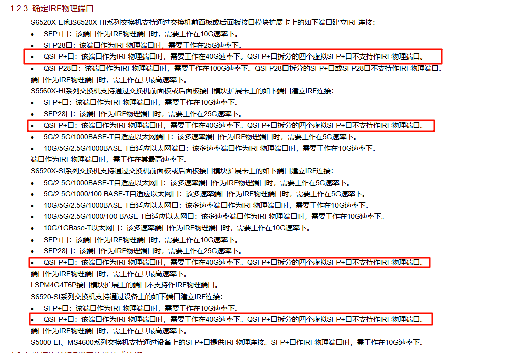

您好!1,我有两台 S6520的全光交换机,前面板24个万兆光口,后面板两个 QSFP+端口。 请问这个型号的交换机,怎么样配置堆叠,请给出堆叠命令。堆叠端口 可以使用前面板的万兆光口吗? 还是只能使用 后面板的两个 QSFP+端口呢? 如果使用QSFP+端口,是否专用的堆叠线?2 , 我现在按照网上的资料配置了 IRF,使用的前面板的 23和24口,但是配置了,插上光纤跳线,交换机的端口不亮,是怎么回事呢? 麻烦帮忙分析下,顺便给出正确的堆叠配置命令。

端口不亮,和配置关系不大,看看端口的收发光是否正常。
1.9 IRF典型配置举例
·     QSFP+口:使用QSFP+光模块及光纤或QSFP+线缆进行连接。
