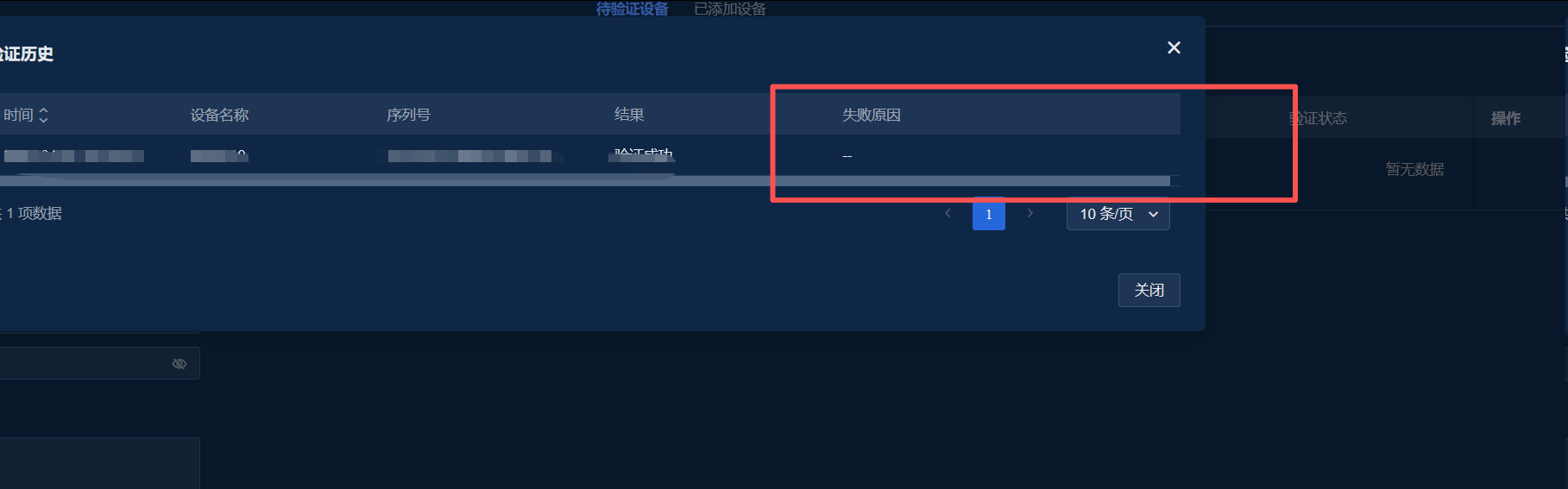

ac原来还能在云端显示 但是ap都看不到了,所以重新验证设备 就一直卡在等待验证。
AC上重新配置了DNS能解析到云

旁边有个验证历史  ;看看是由于什么原因导致验证失败的;
确认一下输入的账户密码没有错误;
