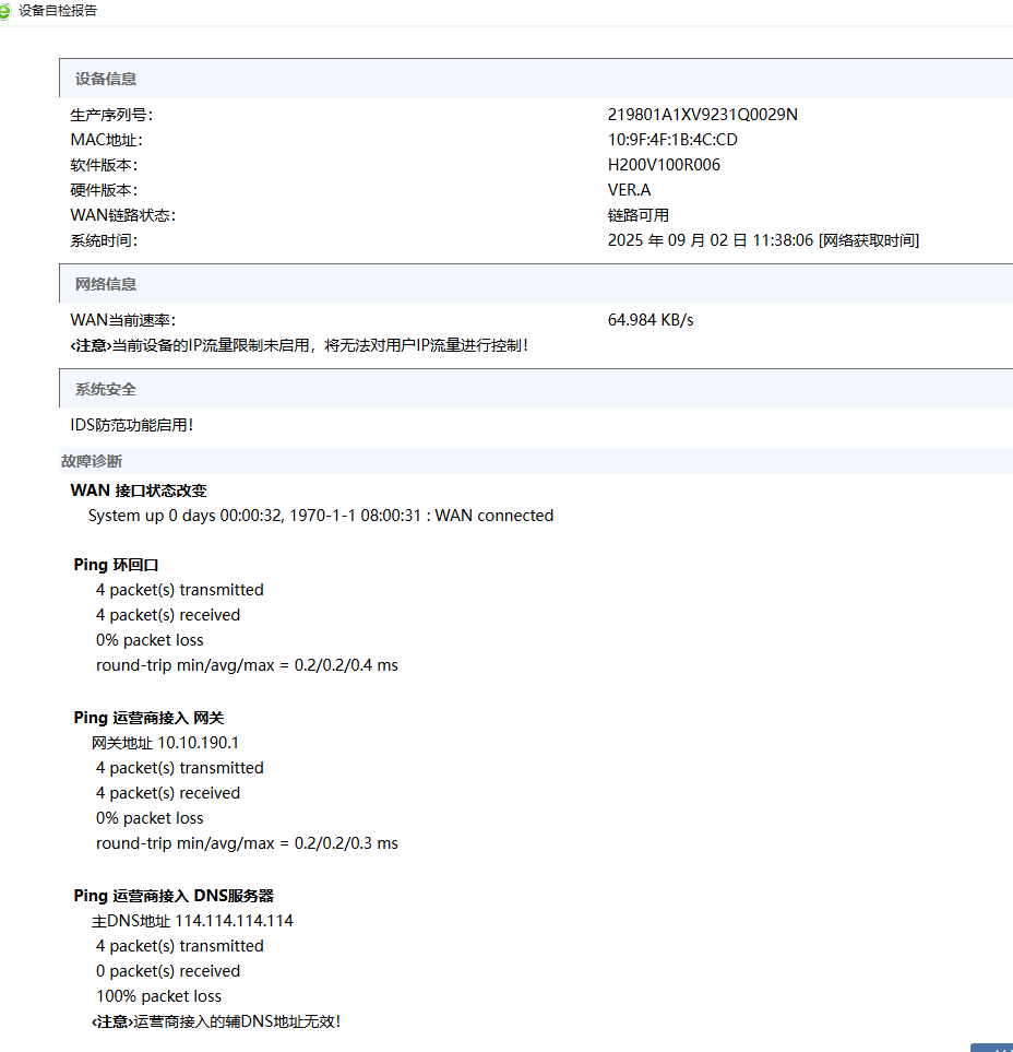

AP的稳定运行不仅需要与AC之间的局域网(LAN)通信正常,很多时候AC也需要与外界网络(如华三云管理平台、NTP时间服务器、DNS服务器等)进行通信。一旦AC无法访问互联网,可能会导致一系列连锁反应。
核心问题分析(基于图片信息)
您的AC(H200)自检报告暴露了两个致命问题:
  1. 1.
    ​​DNS解析完全失败​​:
    • •​​现象​​:AC无法 Ping 通其配置的主DNS服务器 114.114.114.114(100%丢包),并且提示辅DNS地址无效。
    • •​​后果​​:AC​​无法解析任何域名​​。这意味着:
      • •如果您的AC注册了华三云平台,它将无法与云平台维持心跳连接,可能导致管理异常。
      • •AC无法通过域名访问NTP时间服务器,系统时间可能不同步(您截图中的系统时间虽然显示已获取,但需要确认其持续性)。
      • •任何需要域名解析的服务都会失效。
  2. 2.
    ​​系统运行时间极短​​:
    • •​​现象​​:System up 0 days 00:00:32。这表明设备​​刚刚重启或断线重连不久​​(只有32秒)。
    • •​​后果​​:这直接印证了设备​​极其不稳定​​,正在频繁重启或WAN链路频繁重拨。AP会因为AC的不断重启而反复掉线。
故障原因推断
AC的WAN口不稳定和DNS失效,很可能是以下原因造成的:
  • •​​IP地址冲突​​:AC的WAN口获取到的IP地址(10.10.190.x)可能与网络中其他设备冲突。
  • •​​DHCP服务器问题​​:上游DHCP服务器(可能是主路由)分配IP或DNS信息时出现问题。
  • •​​物理链路问题​​:连接AC WAN口的上行网线、光猫或上级路由器端口不稳定。
  • •​​AC设备硬件故障​​:AC本身的WAN口硬件或电源可能出现问题。

根据您提供的自检报告,​​问题的首要嫌疑点是AC设备自身的WAN口连接和DNS配置故障​​,导致AC不稳定从而引发AP掉线。请您​​优先并重点排查AC的上行网络连接​​,修复DNS解析和WAN口链路稳定性问题。这之后如果问题依旧,再按照第三步进行深度排查。
