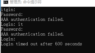

各位大佬好 以下交换机配置 console/telnet AAA认证后 在用console和telnet登陆会一直重复让输账号密码 哪位大佬帮看下哪配错了 感谢。

console 登录:
你使用 的用户名: it
local-user it class manage
password hash net1236
authorization-attribute user-role level-15
service-type telnet
你的it  没有配置 服务类型 terminal;只允许telnet,不允许其他方式登录;
dis cur conf local-user
查看一下你的密码是否配置成功;
password hash net1236 (这里使用的明文,配置是写不进去的)
应使用  password simple net1236  另外注意一下是否有配置报错、密码字符类型、字数是否满足password-control 要求;
我用的admin 登录的console 刚没截那个图 就是账户密码没写进去问题 拜谢
