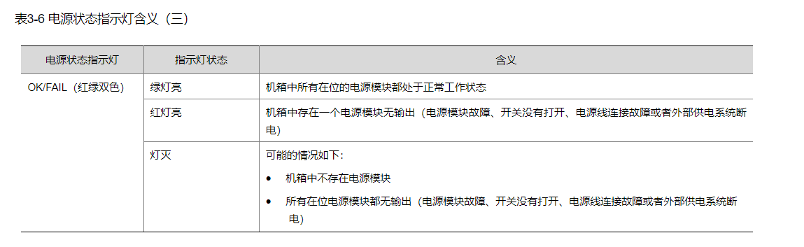

华三S7503E-M核心交换机,启动后电源指示灯一个红色一个黄色,设备正常吗?
2025-09-03提问
  • 0收藏,1936浏览
粉丝:0人 关注:2人
坏了吧
表C-6 电源状态指示灯含义(三)
电源状态指示灯
指示灯状态
含义
OK/FAIL(红绿双色)
绿灯亮
机箱中所有在位的电源模块都处于正常工作状态
红灯亮
机箱中存在一个电源模块无输出(电源模块故障、开关没有打开、电源线连接故障或者外部供电系统断电)
灯灭
可能的情况如下:
·     机箱中不存在电源模块
·     所有在位电源模块都无输出(电源模块故障、开关没有打开、电源线连接故障或者外部供电系统断电)

多等会或接console看看吧
粉丝:45人 关注:3人
console 登录 :
dis dev
dis power
查看电源状态;
您好,看现象是电源故障,console登录看设备是否正常
其次,dis power检查电源
如果电源有故障,联系渠道商购买电源
https://www.h3c.com/cn/d_202403/2067857_30005_0.htm#_Toc161128266
通过这个链接可以查看具体电源型号的指示灯状态含义
