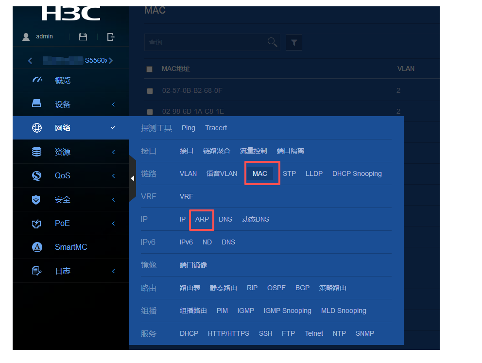

出现过两次局域网的某静态ip不能上网了,自动获得后能上网,但ip变了,导致应用异常(原ip不知道被哪个设备占用,能ping通)。所以想进行mac和ip的绑定,发现此设备在链路下有mac选项可以绑定,ip下有个arp也可以绑定,请问如何实现我的目的? 谢谢!!!
外网,网关,核心交换也就是此设备,然后交换机到终端

我在arp里面做了绑定,点了固化,已经显示静态了,但还是不行,设备配置成原IP地址,还是无法上网。
在线等,谢谢!!
