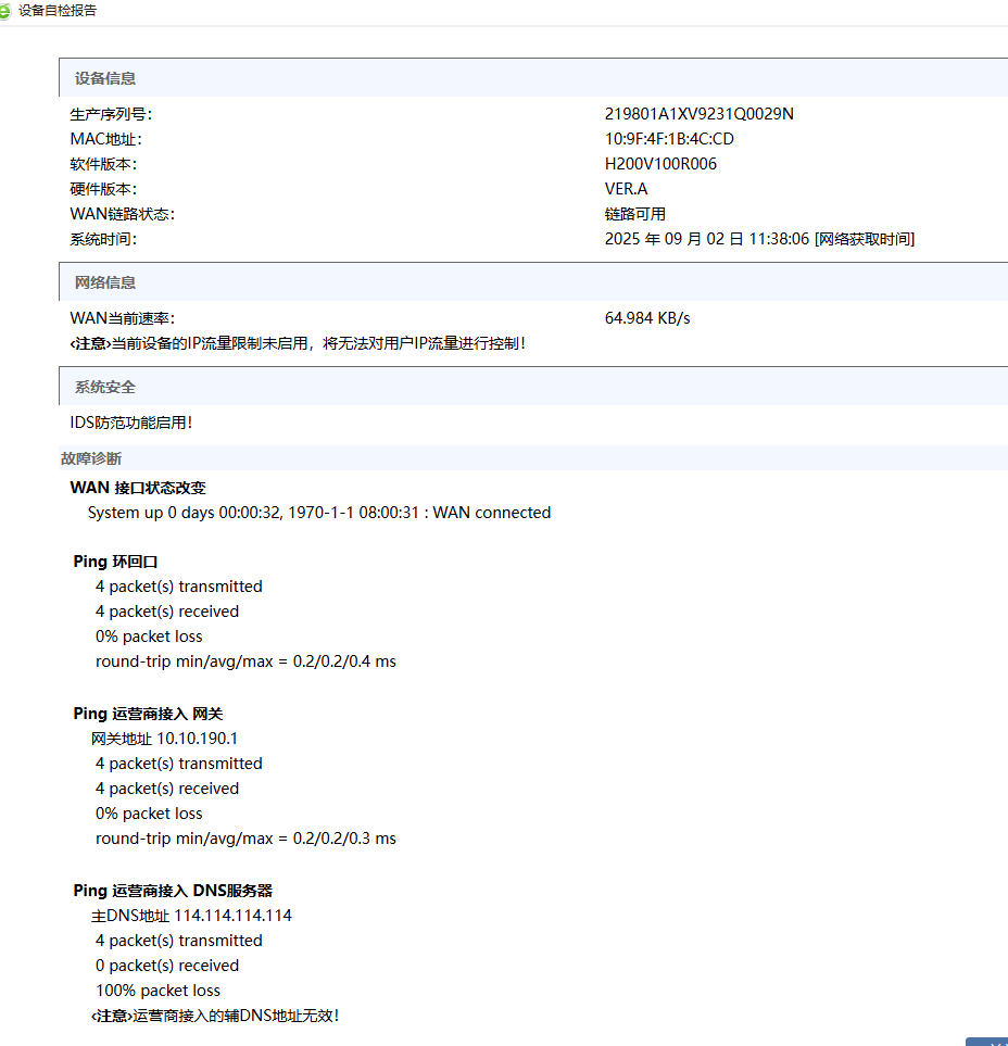

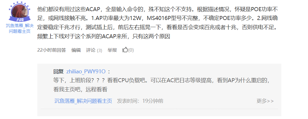

ap设备出现频繁掉线,AC:华三H200 AP:华三AX61 POE交换机:MS4016P-HPWR-EI,功率是225w,ap数量十三个,功率应该是够用的,且水晶头和网线全部检查过了,频繁上下线情况只发生在上班时间段,确认是ap随机重启,现在不知道排查那一块了,ac ap设备都已升级到最新版本,想问问还能是哪里出现问题
主路由-交换机-ac-poe交换机-ac(13台)
