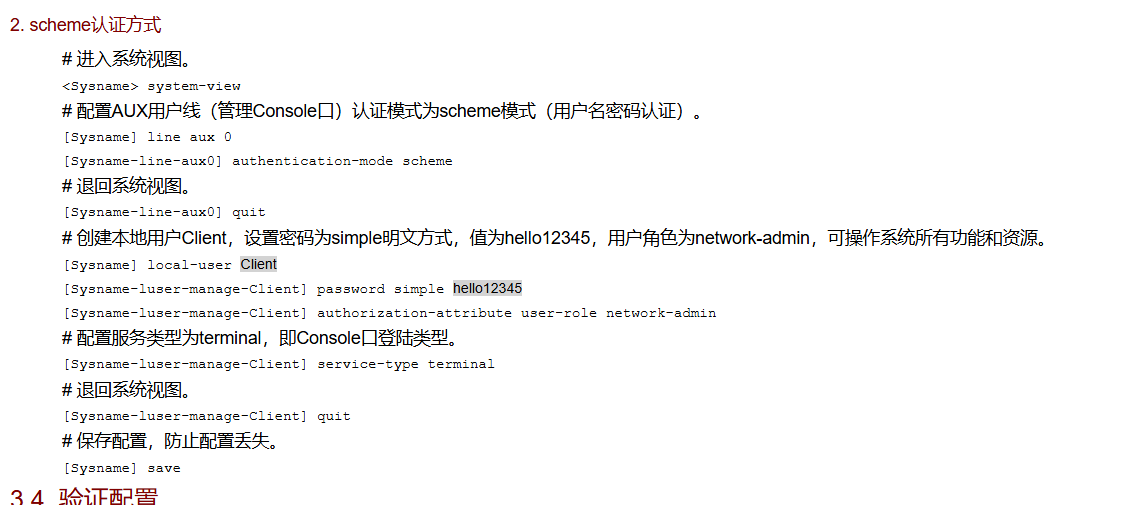

您好,参考
#创建本地用户admin,并设置登录密码为admin,服务类型为http跟https,telnet,用户级别为network-admin管理员级别
[H3C] local-user admin
[H3C-luser-manage-admin] password simple admin
[H3C-luser-manage-admin] service-type http https telnet
[H3C-luser-manage-admin] authorization-attribute user-role network-admin
[H3C-luser-manage-admin] quit

参考案例  3 通过Console口本地认证方式登录设备
