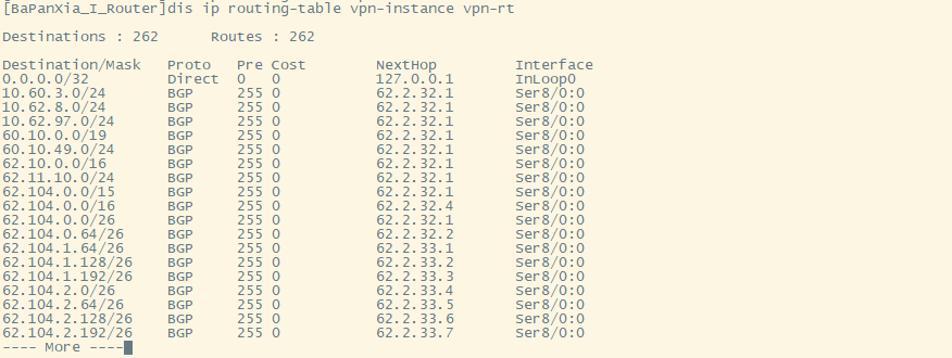

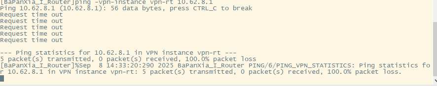

mpls不通,查看是有vpnv4路由的,但是ping不通,这有什么排查思路吗

看下对端有没有学到本端的地址路由
追踪一下哪里断的
