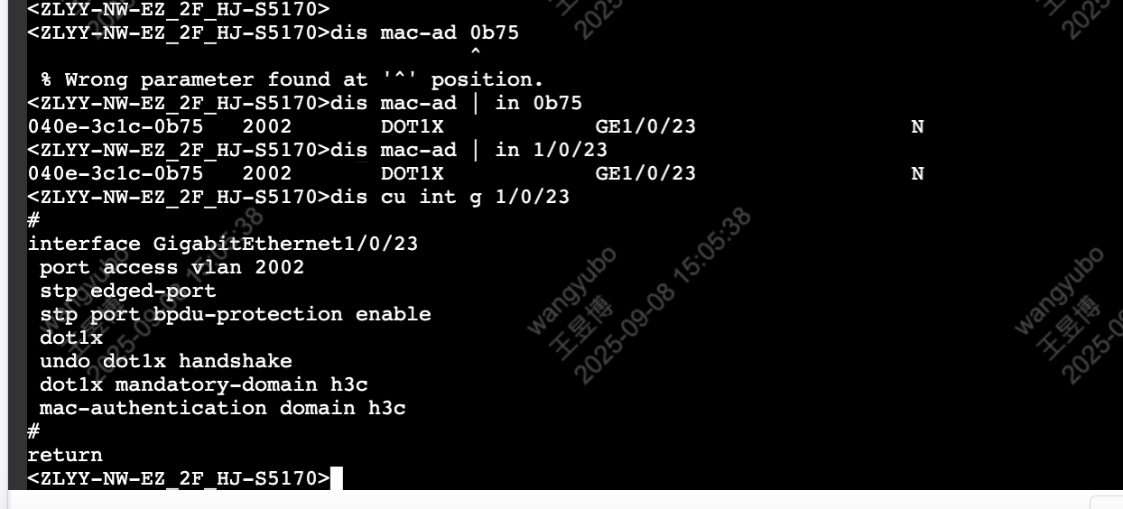

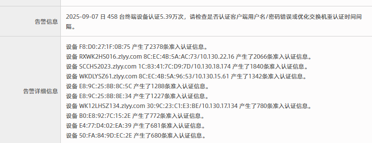

s5170如何在同一接口下实现mac和dot1x认证轮询,当dot1x故障时使用mac认证进行逃生,如何解决dot1x认证通过后mac认证依旧在发送准入认证信息。
之前使用s5130设备没有这个问题
