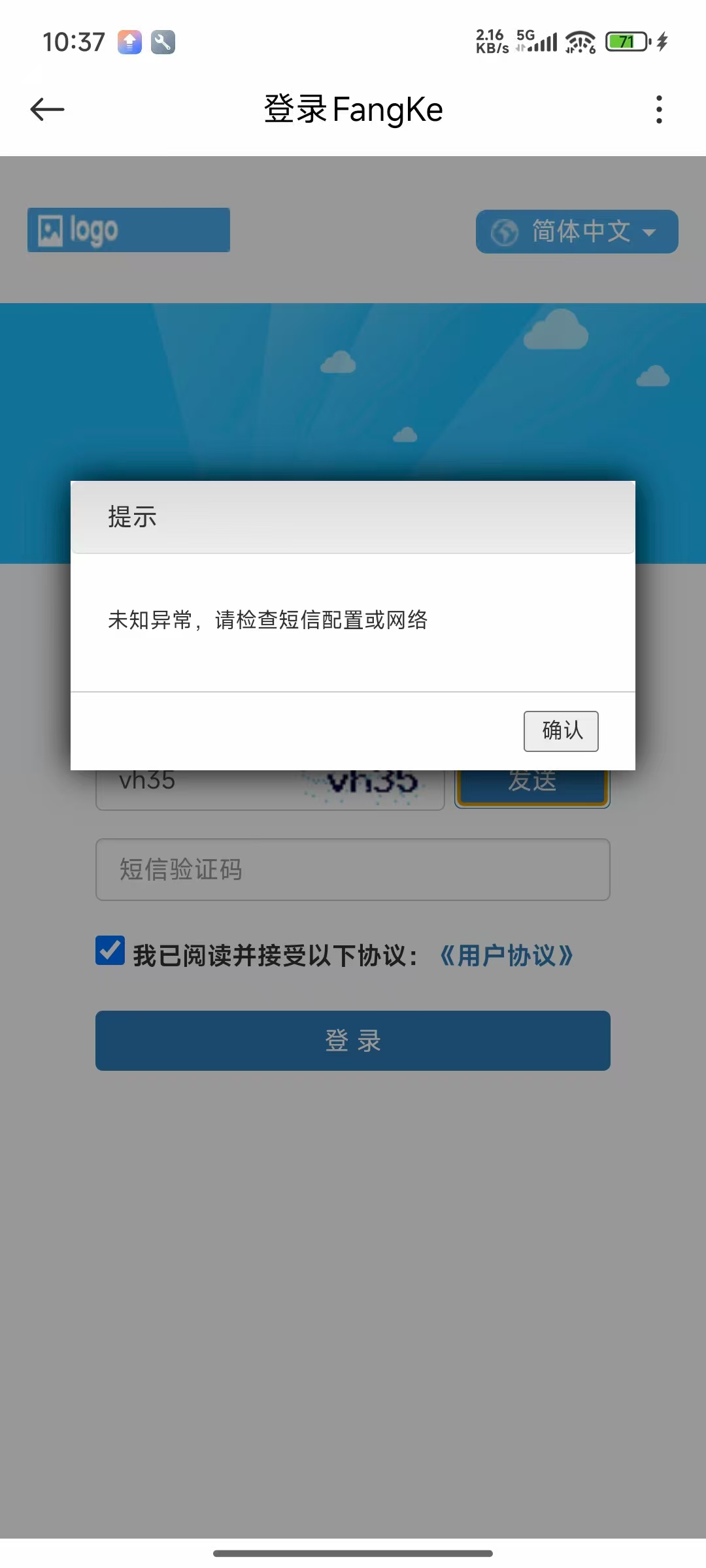

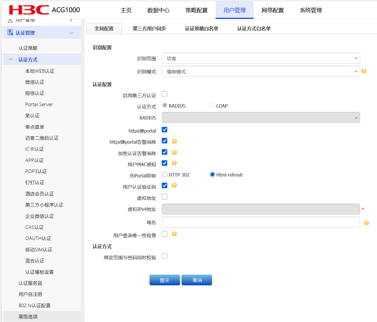

按照ACG短信认证典型配置举例的三层路由模式配置,手机认证界面提示未知异常,请检查短信配置或网络。

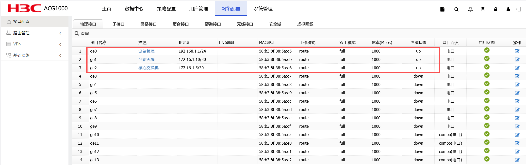

互联地址:

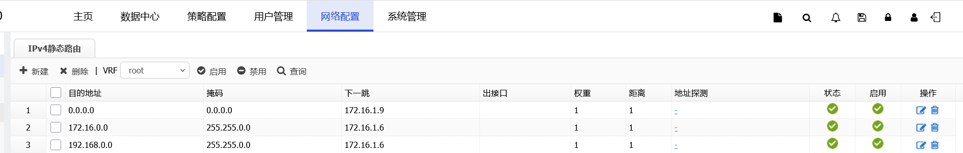

2、配置去往认证网段的静态路由

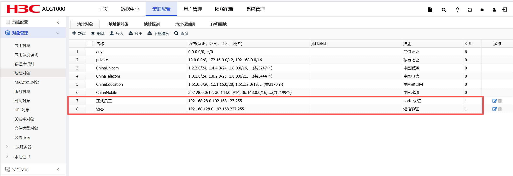

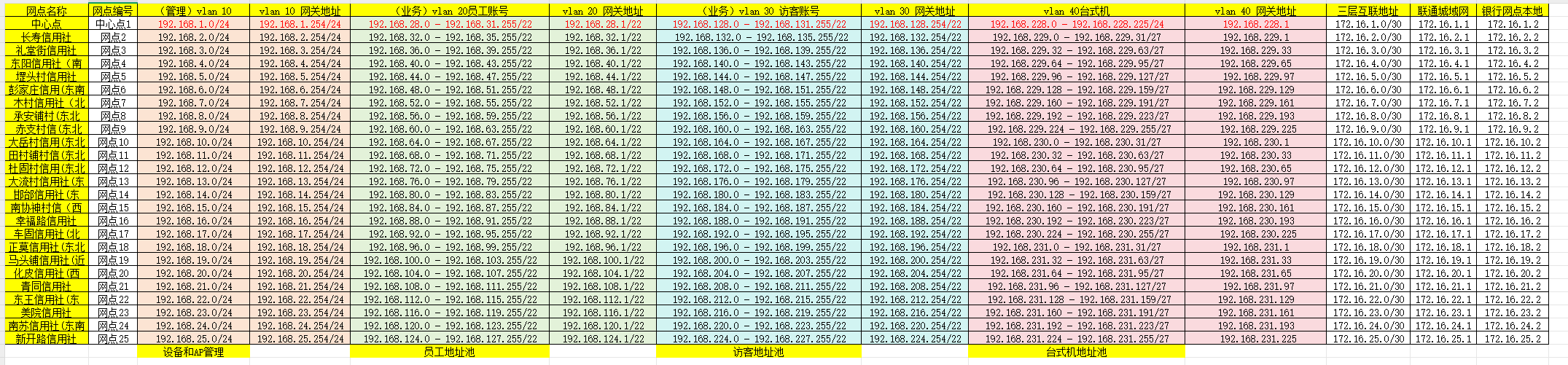

3、配置员工portal认证和访客短信验证的地址段

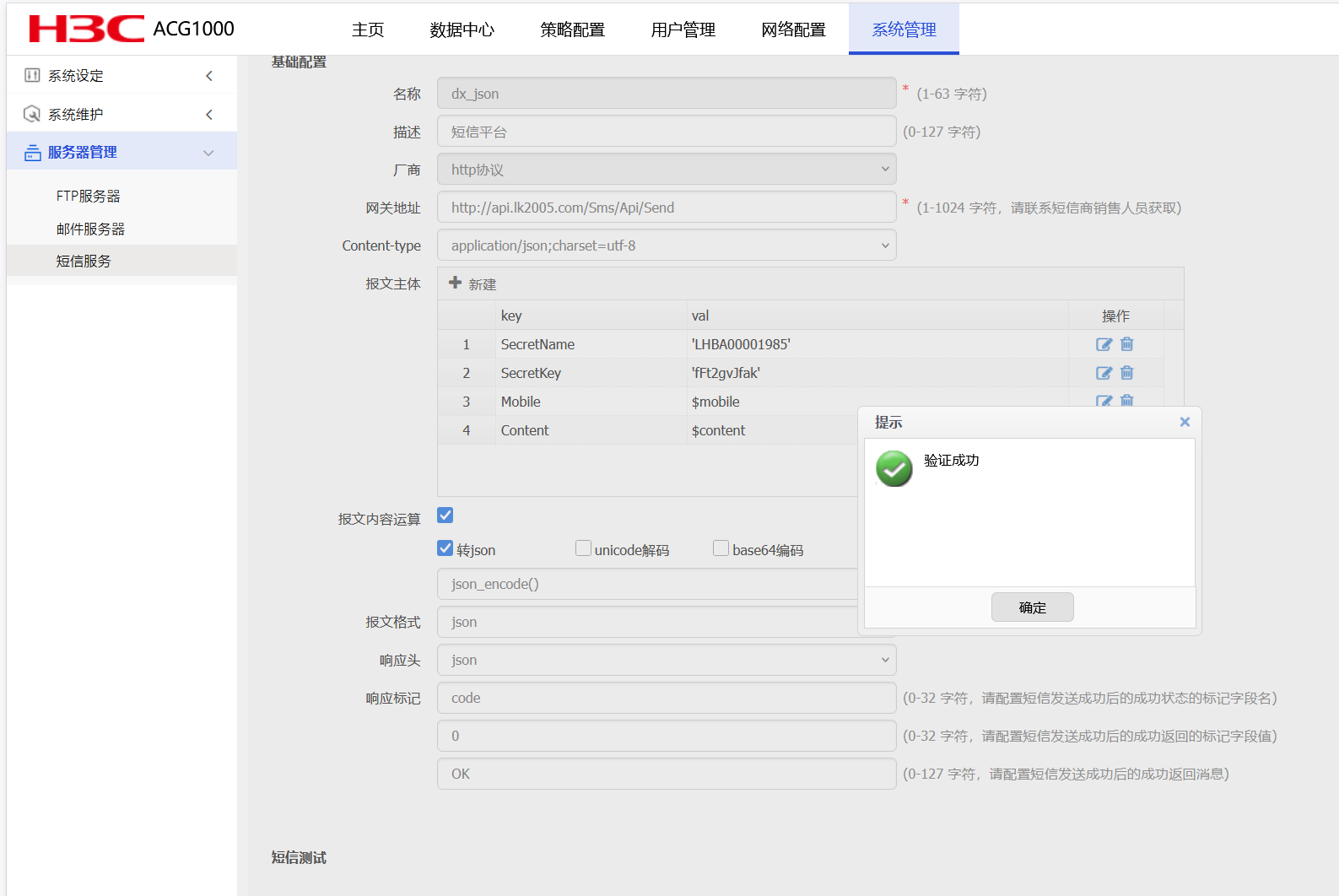

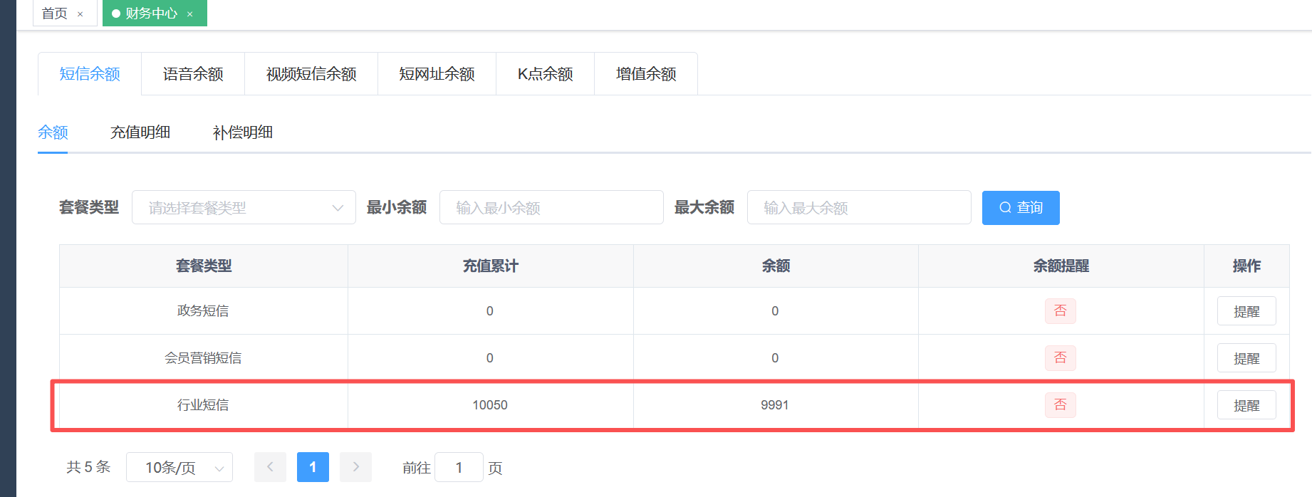

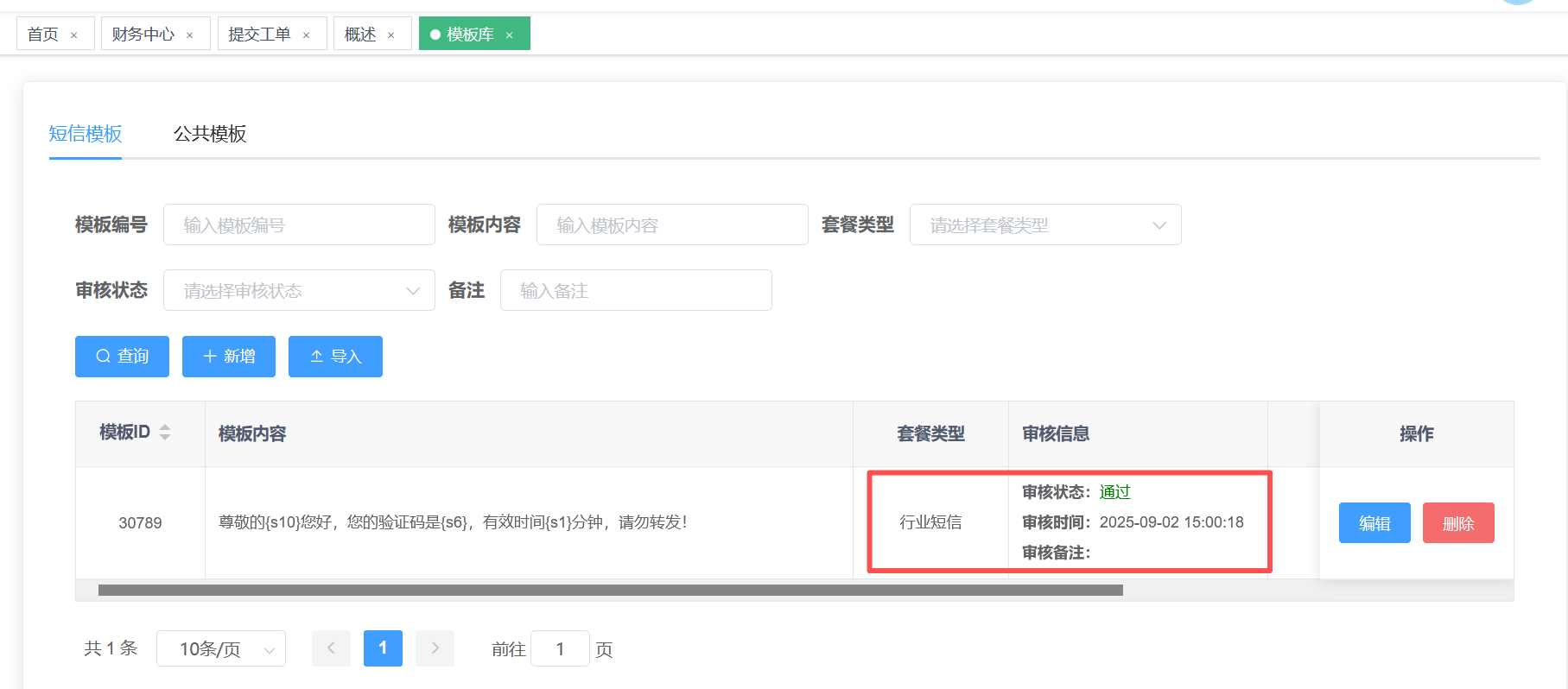

4、配置短信服务对象测试可以收到短信,短信平台费用充足且模板库审核是通过状态

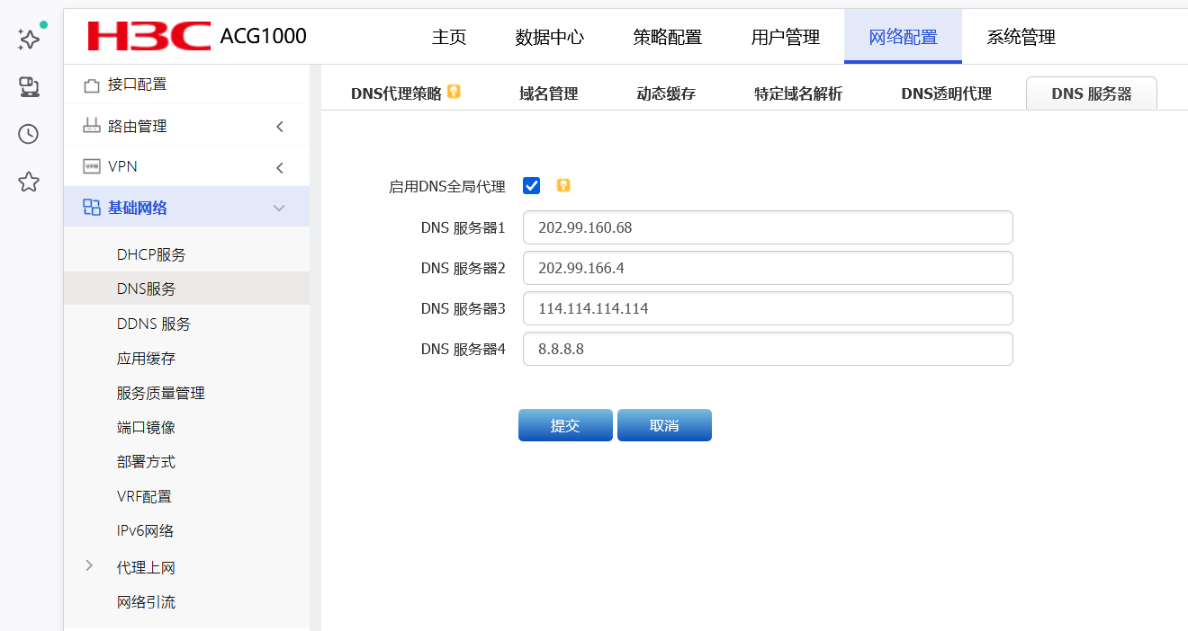

5、配置DNS服务器

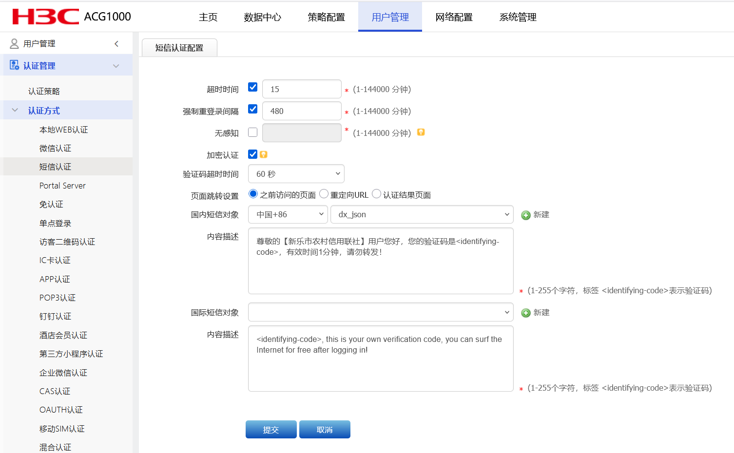

6、配置短信认证

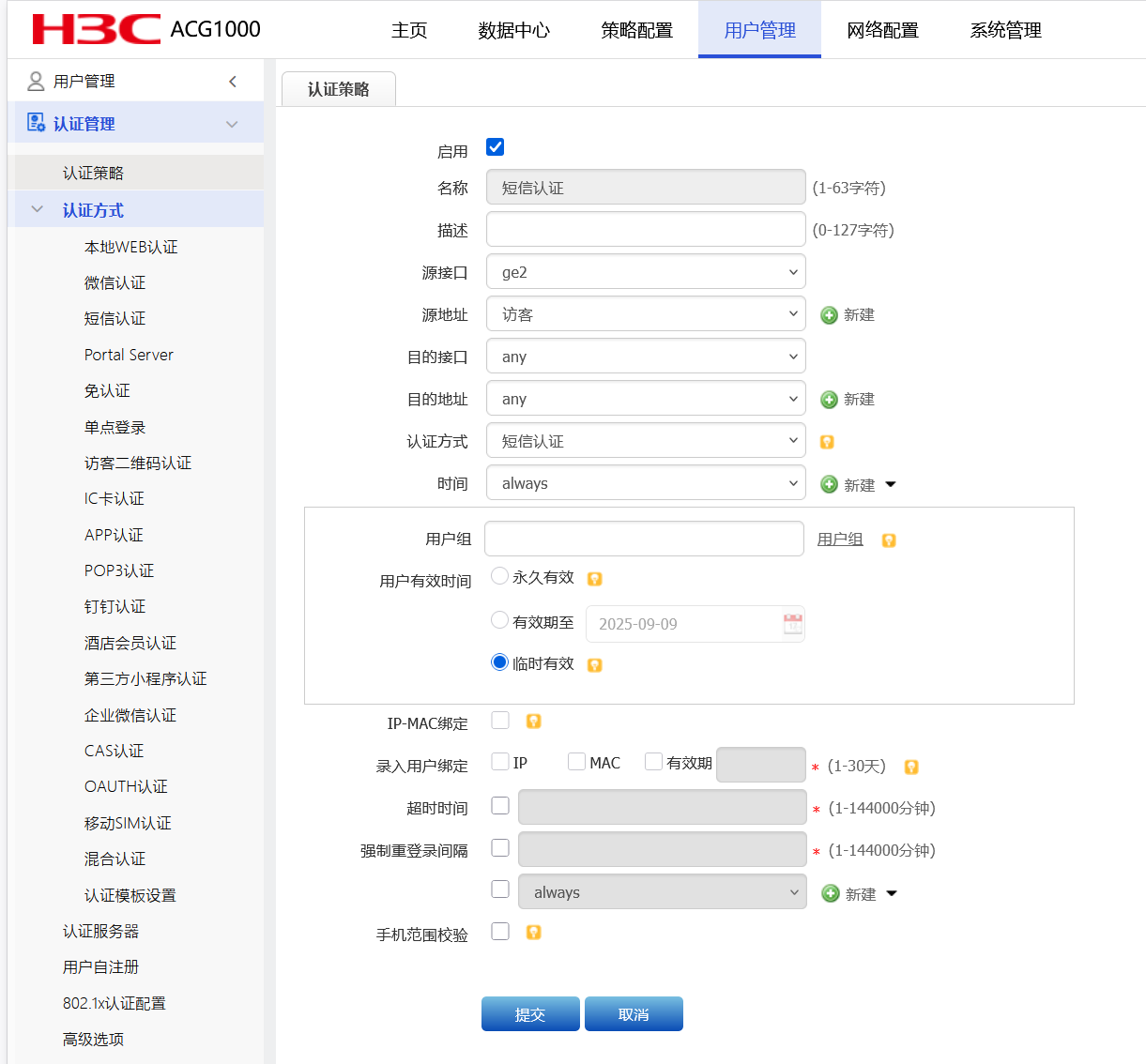

7、配置短信认证策略
8、配置用户识别范围

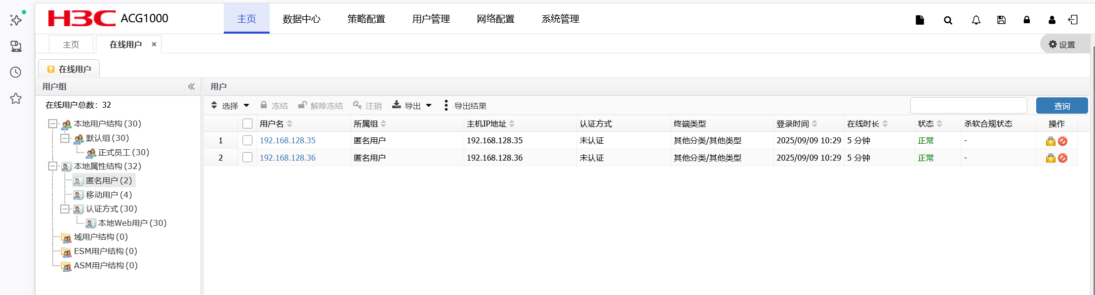

9、数据中心查看短信认证匿名用户状态
10、短信认证手机认证界面显示未知异常,请检查短信配置或网络
联通公网专线-F1000防火墙-ACG-核心交换机-接入交换机-AP,AC旁挂核心交换机做本地转发,vlan10为设备管理,vlan 20为员工portal认证,vlan 30为访客短信认证,vlan40为台式机

回复猫山王子:
所有终端都提示这个吗

回复猫山王子:
看配置没啥问题,认证策略的配置上来看下
zhiliao_sEUyB 发表时间:2025-09-09
回复zhiliao_sEUyB:
是的,安卓手机和ios都是显示这个结果
猫山王子 发表时间:2025-09-09
回复zhiliao_sEUyB:
问题描述的第7条是认证策略的截图
