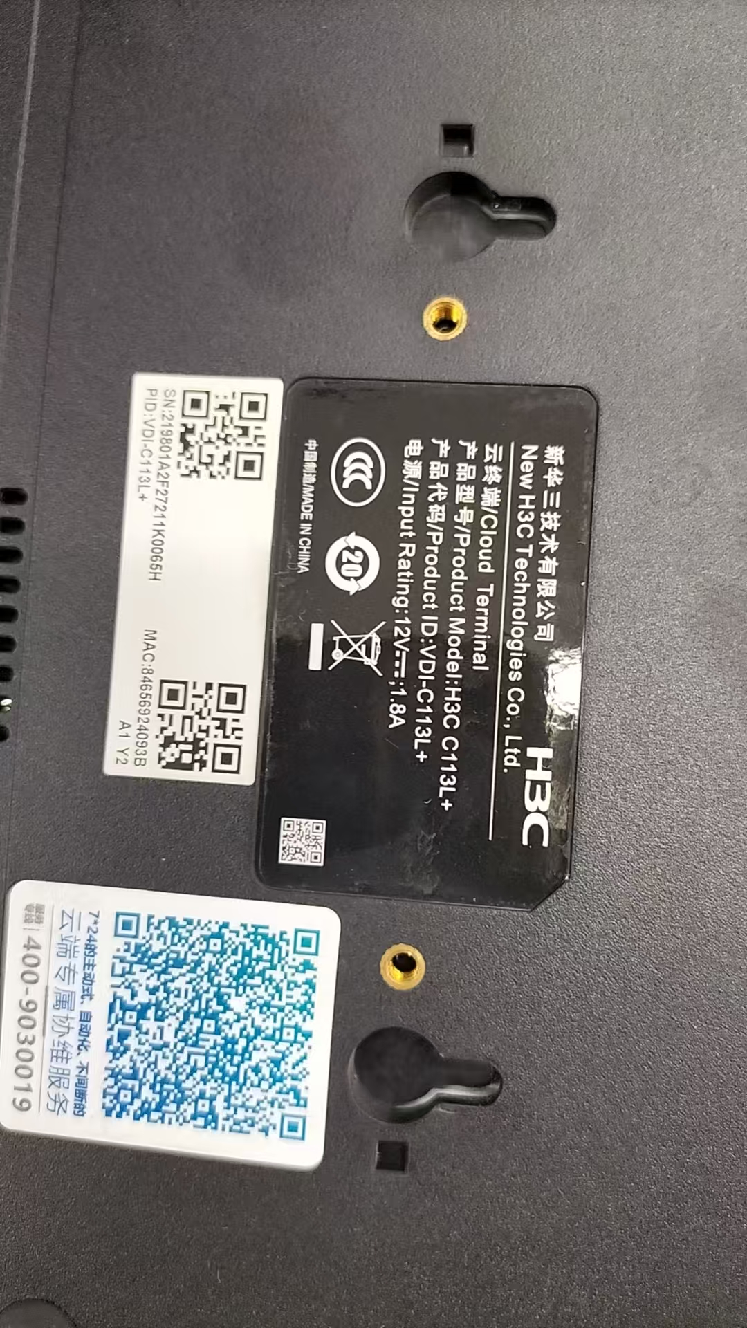

先检查是连接的显示器问题还是终端问题,如果是终端问题,出现黑屏问题的原因复杂多样:
(1)     早期SpaceOS版本系统运行时产生大量日志文件导致根分区占满,系统显示模块无法正常启动,E1004P04及之后版本已解决。
(2)     本地升级操作时,误将升级包存储在根分区,导致根分区占满无法正常开机显示,可通过网络SSH删除大文件或重新刷机进行修复。
(3)     SpaceOS版本对系统、显示等相关参数的设置不是最优,建议升级到E1007P12、E1009之后的最新版本。
(4)     若以上操作均不能解决问题,建议走售后400处理
也可以先试试刷机,不好使可以联系走备件更换
