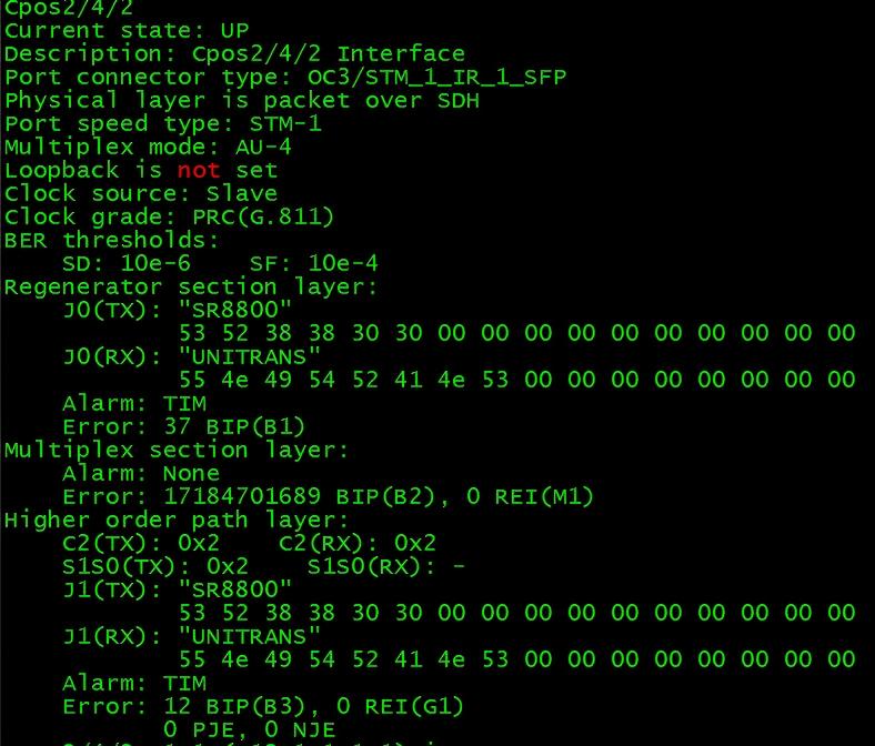

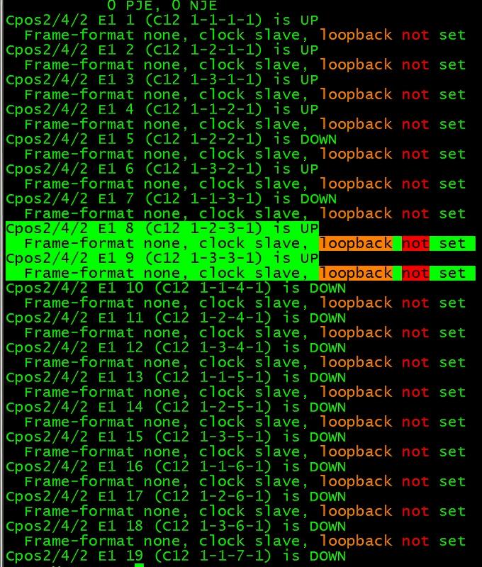

1、设备型号SR8800
2、dis control cpos 下的时隙接口状态是up的,但是dis ip inter 接口状态是down 的
赵娴 五段
物理层正常,但接口缺少链路层协议配置或链路层未能建立协议。检查一下:
controller cpos 2/4/2
channel-set 1 timeslot-list 1-31
scramble enable
clock slave
interface cpos 2/4/2.1
channel-set 1
link-protocol ppp/hdlc
ip address x.x.x.x y.y.y.y
