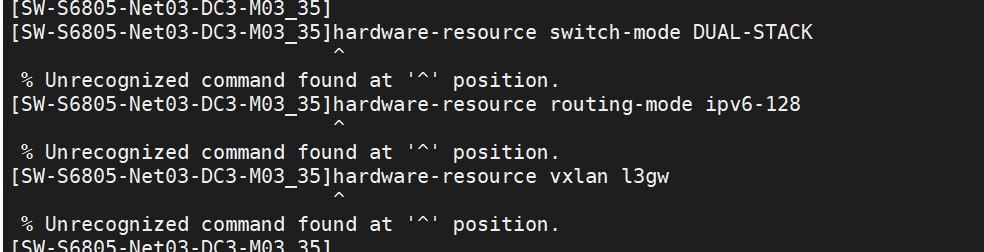

这是不支持这个命令吗 hardware-resource

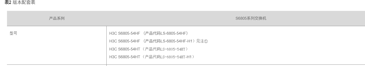

手册里面有,设备升级至最新的试试呢
1.10 配置设备的MAC地址表、ARP表/ND表、路由表的硬件资源模式
确定型号dis dev man 然后点击这个蓝色链接下载H3C S6805系列以太网交换机

是的,不支持
