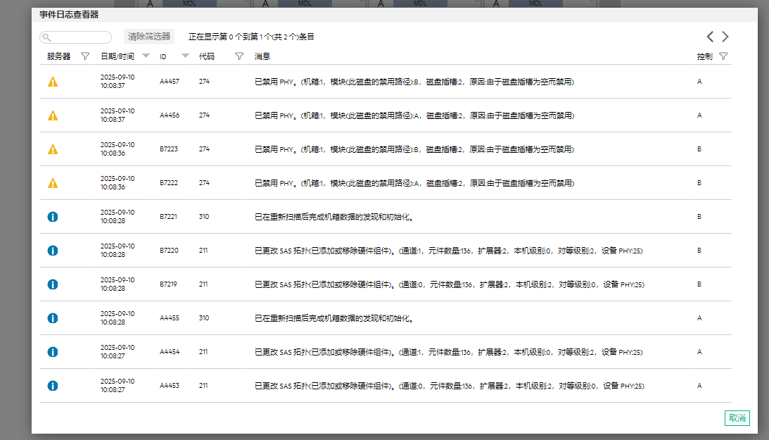

首先,请不必过于担心。从日志和存储状态来看,这极大概率不是一个真正的“错误”,而是存储系统在硬盘被拔出后的一种“正常”记录和反应。​​
您可以把它理解为:您把电脑的U盘拔掉了,系统会弹出一个“设备已安全移除”的提示。这个提示不是报错,只是一个状态通知。
问题分析:到底发生了什么?
结合两张图,我们可以清晰地还原出事件经过:
  1. 1.
    ​​事件起因(您进行的操作)​​:您(或其他人)从存储的​​机箱1(Chassis 1)​​ 的​​磁盘插槽2(Disk Slot 2)​​ 中拔出了一块硬盘。
  2. 2.
    ​​存储系统的自动反应​​:

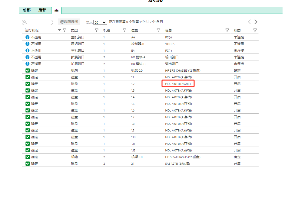

      ​​图2的证明​​:在您提供的第二张图中,列出了所有磁盘的状态。我们可以看到机箱1的插槽 1.1到 1.12都有磁盘,并且状态全是“开启”和“确定”。​​但是,列表中完全没有出现 1.2(即插槽2)的磁盘信息​​。这直接证明了​​该插槽目前是空的​​。
      ​​图1的证明​​:存储控制器实时监控着所有硬件。它立刻检测到插槽2变得“空空如也”。于是,它在日志中记录下了一系列事件:
        ​​10:08:27 - 10:08:28​​:系统检测到SAS拓扑(可以理解为硬盘背板连接结构)发生了更改(已更改SAS拓扑),随即自动进行了一次重新扫描(重新扫描后完成机箱数据的发现和初始化)。​​这是系统正常的自检和适应过程。​​
        ​​10:08:36 - 10:08:37​​:因为扫描确认插槽2确实没有磁盘,系统为了节能和优化链路,​​主动禁用(Disable)​​了通往这个空插槽的物理通道(PHY)。并明确记录了原因:由于磁盘插槽为空而禁用。​​这是一个正常的维护操作,不是故障报错。​​
结论:为什么您会看到这些日志?
这些带黄色三角的日志​​不是更换硬盘导致的“报错”​​,而是​​记录您拔出硬盘后,系统所做的正常响应​​。黄色三角在这里代表“警告(Warning)”,意思是“发生了一个需要注意的状态变化”,而不是代表“错误(Error)”。
​​简单来说:您看到了“因拔盘而引发的系统日志”,而不是“换盘操作失败的错误”。​​
您现在需要做什么?
如果您已经将​​新的硬盘​​插入到了 ​​机箱1的插槽2​​ 中,那么您需要手动触发系统去重新识别它。
  1. 1.
    ​​物理检查​​:确保新硬盘已经完全、牢固地插入插槽中,直到硬盘托架把手锁紧。
  2. 2.
    ​​在管理界面中重新扫描磁盘​​:
      在您的存储管理软件(看起来是HPE Alletra或类似系列的界面)中,找到“磁盘”或“硬件”管理模块。
      寻找诸如 ​​“刷新(Refresh)”​​、​​“重新扫描(Rescan)”​​、​​“发现磁盘(Discover Disks)”​​ 之类的功能按钮并点击。
      系统会再次进行一轮扫描,过程会类似图1中10:08:27时的日志记录。扫描完成后,新硬盘应该就会被识别出来。
  3. 3.
    ​​检查新盘状态​​:
      重新扫描后,再次回到您第二张图的界面,查看插槽 1.2是否出现了新的磁盘信息。
      新盘刚被识别时,状态可能显示为“未配置”、“空闲(Available)”或“合格(Qualified)”,运行状况为“确定(OK)”。
  4. 4.
    ​​后续操作​​:
      如果新硬盘是用于替换故障盘的,并且原阵列有冗余(如RAID1/5/6/10),系统可能会自动开始​​重建(Rebuild)​​ 过程。您可以在逻辑磁盘或RAID组管理中看到重建进度。
      如果新硬盘是用于扩容,您需要在磁盘组或卷管理中手动将其加入存储池或扩展卷容量。
总结
您看到的现象
真实含义
您的操作
黄色警告日志:已禁用PHY...磁盘插槽为空
​​系统正常日志​​,记录了一个空插槽的状态
​​无需处理​​。这是历史操作记录。
存储界面看不到插槽2的磁盘
​​物理上该插槽确实没有硬盘​​
1. ​​插入新硬盘​​
2. ​​执行“重新扫描”​​
蓝色信息日志:SAS拓扑更改、完成初始化
​​系统正常自检流程​​,检测硬件变化
​​无需处理​​。
​​请放心,您的操作没有导致任何问题。​​ 您现在只需要插入新硬盘,并在管理软件中点击“重新扫描”即可。扫描完成后,那些黄色的警告日志就不会再新增了。
