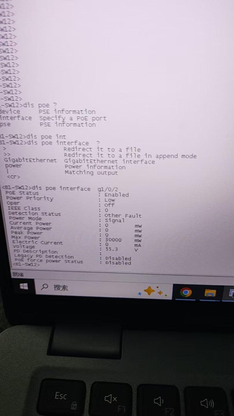

poe 2口poe是enable的,但是poe供电始终是off,请问要如何解决。另一端连接的是摄像头,一共四个口,四个口都不供电。
您好,升级下PSE版本再看看
请问是可以单升级pse还是要刷整个固件?
