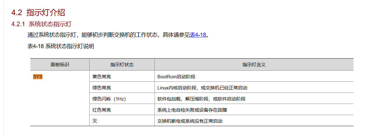

插线全不都不亮吗,看下系统指示灯正不正常
不会配置就直接说是坏的,找供货商或者400换新吧,默认是插上就可以亮灯了的,POE可能需要另外开启。、
另外,型号都敲错了吧。
