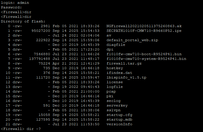

原先防火墙有120M的空间,上传了90M的IPE文件之后,系统提示空间不足,现在空间只剩余12M了,也找不到上传对应的ipe文件无法删除,现在要升级防火墙软件该怎么操作?
删除没用的文件,或者删除现在在用的版本问题。然后上传新版本 进行升级操作。但是需要注意的是删除了在用的版本文件后不要重启设备,升级的时候再进行重启,否则设备会因为没有版本起不来了。
dir 看下文件情况
delete /unreserved file-url命令用来彻底删除指定文件。
清空回收站的所有文件可以采用reset recycle-bin命令

不知道删哪个就把文件名都贴出来
粉丝:7人 关注:1人
有可能之前操作人员删除了没用的文件,但是没有清空回收站释放空间
<H3C>  reset recycle-bin               /清空回收站
你可以直接删除现在正在运行的ipe文件
回收站也清空一下

你先把这两个文件备份出来,之后在删除掉它
回收站也删除它
清空回收站 命令    reset recycle-bin
