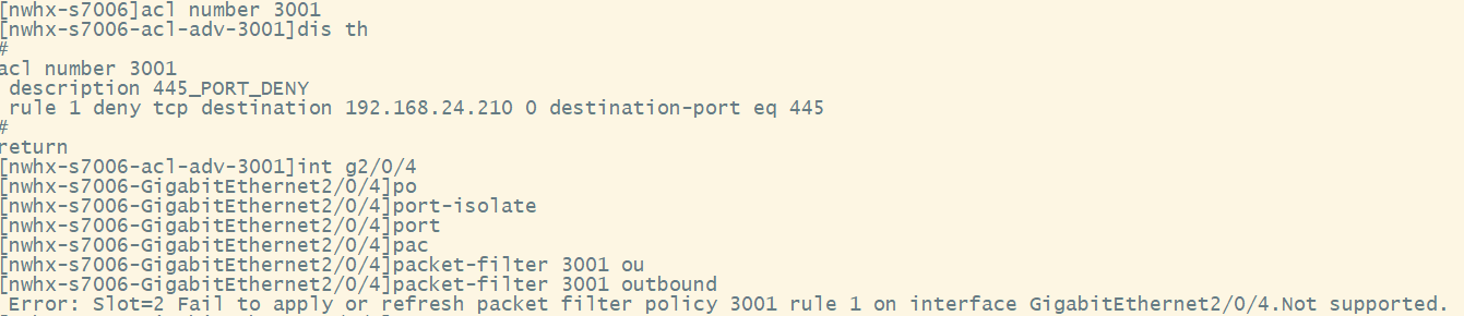

S7006的acl在端口出方向应用报错

方案一:【首选】将ACL应用在数据包的“入方向”(inbound)
这是最直接、最可靠的替代方法。您需要分析流量路径,在​​数据包进入交换机的那个端口​​上应用ACL。
​​操作步骤:​​
  1. ​​判断流量来源:​​ 要阻止去往 192.168.24.210:445的流量,请先确定这些流量是从哪个(或哪些)端口进入S7006交换机的。
    • 例如,如果这些流量来自下联的接入交换机(比如来自 GigabitEthernet1/0/1),或者来自上联的核心/防火墙(比如来自 GigabitEthernet3/0/1)。
  2. ​​在源端口应用ACL:​​ 进入源端口的视图,在其​​入方向​​应用相同的ACL 3001。
    [nwhx-s7006] interface GigabitEthernet1/0/1 # 假设流量从这里进来 [nwhx-s7006-GigabitEthernet1/0/1] packet-filter 3001 inbound # 应用在入方向
  3. ​​验证:​​ 此时命令应该会成功执行,不会报错。其效果与在出方向应用是等价的:从Gi1/0/1进入的、目标为 192.168.24.210:445的流量在进入设备时就被丢弃了,根本不会被转发到Gi2/0/4端口。
方案二:【全局应用】在VLAN上应用ACL
如果需要阻止的流量来自多个端口(例如同一个VLAN下的所有用户),您可以考虑在VLAN虚拟接口(VLAN-interface)的入方向应用ACL。
​​操作步骤:​​
  1. ​​确认目标VLAN:​​ 确定源IP地址所在的VLAN(例如VLAN 10)。
  2. ​​在VLAN接口应用:​​
    [nwhx-s7006] interface Vlan-interface 10 [nwhx-s7006-Vlan-interface10] packet-filter 3001 inbound
  3. ​​效果:​​ 所有从该VLAN发出的数据包,在进入三层路由转发时都会受到ACL 3001的检查。
总结与建议
  1. ​​根本原因:​​ H3C S7006交换机的硬件转发芯片不支持在物理端口的​​出方向​​(outbound)应用包过滤策略。
  2. ​​最佳实践:​​ 立即改用​​方案一​​。将ACL 3001从 GigabitEthernet2/0/4 outbound移动到流量源的端口或VLAN的 ​​inbound​​ 方向。
  3. ​​配置检查:​​ 在更改应用方向后,可以使用 display packet-filter interface [interface-name]命令来查看ACL的应用情况和匹配统计信息,以验证配置是否生效。
  4. ​​版本考量:​​ 虽然理论上新版本的软件可能会解锁更多硬件特性,但对于S7006这类相对较旧的平台,其硬件能力是固定的,通过升级系统软件(CMW)来解决此问题的可能性极低。因此,​​修改ACL的应用位置是唯一有效且快速的解决方案。​

具体啥型号的7006,给你查询下
