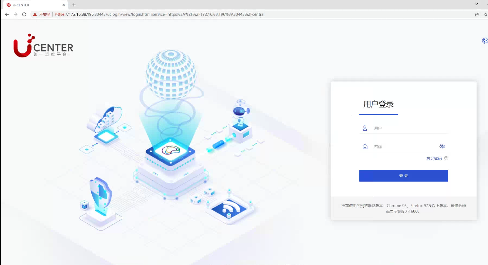

https://x.x.x.x:30000 这个端口打不开。30443端口可以打开。打开后是这样的页面,登录界面也没有啊

https://x.x.x.x:30000 这个端口打不开。估计是更改端口了吧。另一个端口能打开,打开后是这样的页面,是从这个页面里找吗?

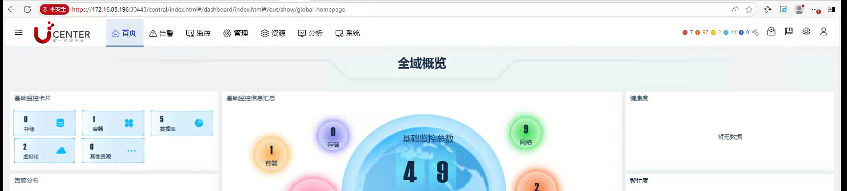

点击系统-里面有个license
MultiService 发表时间:2025-09-16
错了,你不是本地授权,使用license server进行授权的。你要导出的是license server的did信息,然后把授权码跟license server绑定起来,然后license server再分配给客户端也就是u-center
