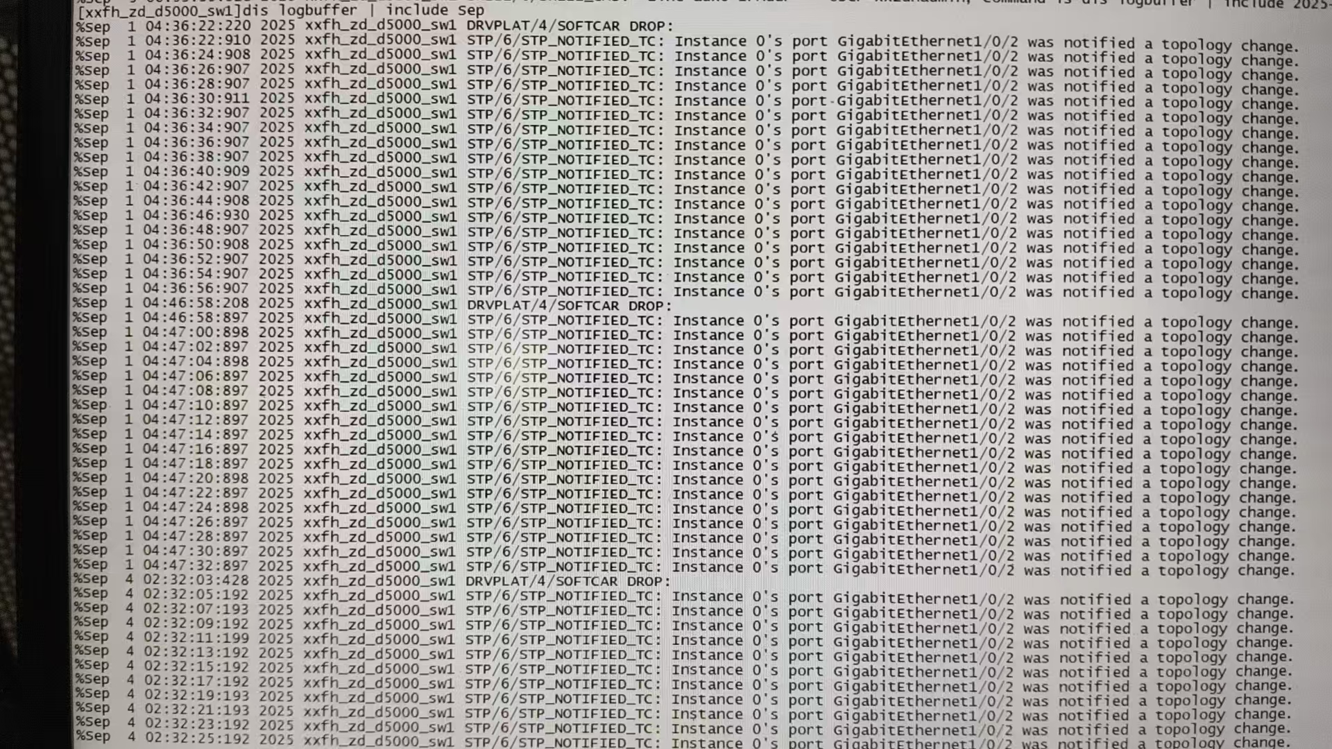

请帮忙解释下图中STP信息是什么意思

实例0 中 、2口检测到拓扑变化;
tc 报文
交换机端口产生 TC (Topology Change) 报文需同时满足以下三个条件:
  1. 端口不是边缘端口 (Port is not an edge port)。
  2. 端口角色发生变化:从 Alternate、Backup 或 Disabled 角色转变为 Root、Designated 或 Master 角色。
  3. 端口状态发生变化:从 Discarding 或 Learning 状态转变为 Forwarding 状态。
  • 交换机收到 TC 报文后,会删除收到 TC 报文的端口所属 VLAN 内除该接收端口外的所有其他端口的动态 ARP 表项和 MAC 表项(或触发其刷新),这可能导致业务流量出现短暂泛洪。
  • 可以通过命令 display stp tc 查看设备接收和发送 TC 报文的接口统计,辅助排查问题源。
  • 对于连接终端的端口,建议配置为 边缘端口 (stp edged-port) 并开启 BPDU 保护 (stp bpdu-protection) 或直接禁用 STP,防止终端状态变化触发不必要的 TC 报文。

    检测到G1/0/2接口下发生了拓扑变化
    比如,G1/0/2是一个直连终端的接口,终端上下线就是一个拓扑变化事件;
    或者,G1/0/2接了一台接入交换机,这台接入交换机上接了很多终端,任意一个终端上下线都会产生TC报文,也认为是一个拓扑变化事件
    所以,直连终端的那台交换机必须要配置stp边缘端口,减少TC报文的发送

    网络中拓扑结构变化的信息
    可能是有接口up down 导致的
    接入终端的接口配置成边缘端口,开启bpdu 保护

    tc报文,可能是环路导致的
    日志内容
    [STRING] [UINT32]"s port [STRING] was notified a topology change.
    参数解释
    $1:生成树实例或VLAN
    $2:生成树实例编号或VLAN ID
    $3:接口名
    日志等级
    6
    举例
    STP/6/STP_NOTIFIED_TC: Instance 0"s port GigabitEthernet1/0/1 was notified a topology change.
    日志说明
    远端相连设备通知本设备某接口所在生成树实例或VLAN的拓扑发生变化
    处理建议
    检查拓扑变化的原因。如果是有链路down了,就恢复此故障链路
