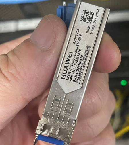

H3C LS5130S-28S-SI的万兆光口如果接入千兆光模块能不能用?我们在使用的过程中对端是也是千兆光模块,
本端口接入的H3C的1310千兆光模块,但是接口一直是down的,

手工降速以后: SFP-XG-LX-SM1310-D型号是这个,亮黄灯,接口显示up,但是对端没有起来
zhiliao_DoFcCq 发表时间:2025-09-17

你这个光模块是单模的,对端也是单模?你看看,如果都是单模或者双模,不应该起不来。dis 这个接口,然后贴出来看看
