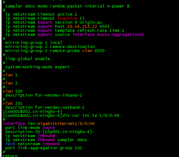

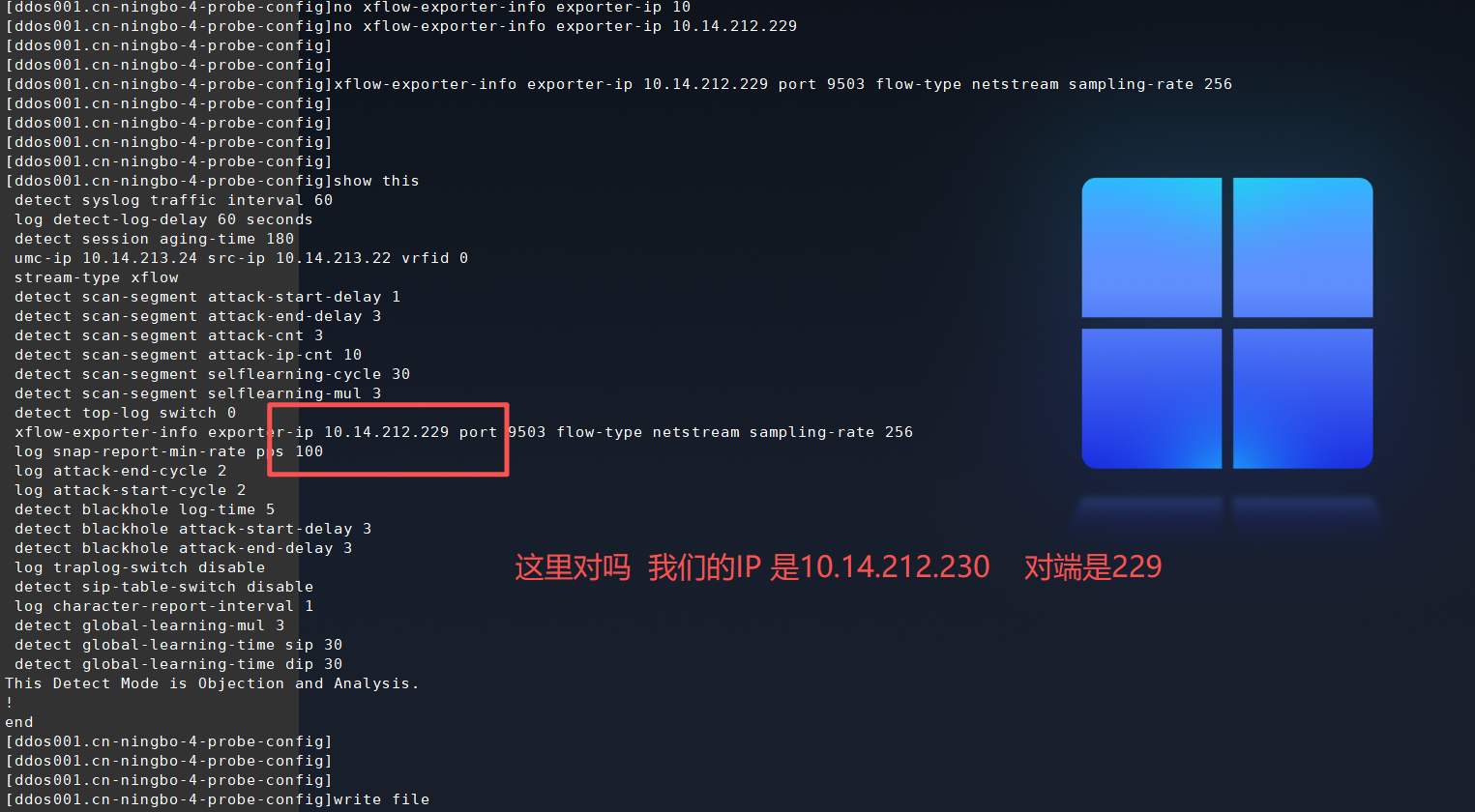

下图为交换机配置,图2为迪普配置,看一下是不是交换机配置有误
