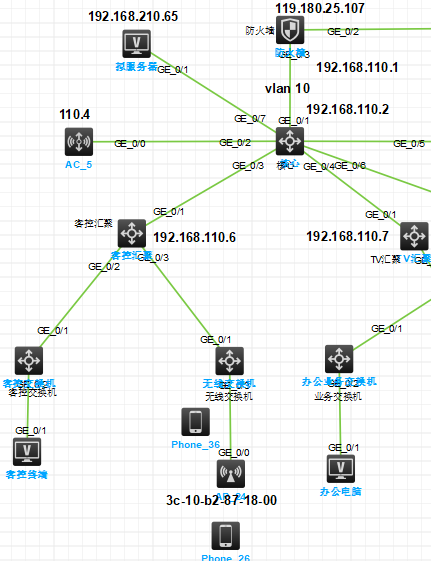

在配置完防火墙,核心交换机,汇聚交换机,接入交换机的情况下,终端的设备和无线都能自动获取到IP地址(核心充当的DHCP服务器),终端设备ping防火墙管理地址(192.168.110.1)和其他设备管理地址都可以ping通,终端设备去ping防火墙外网119.180.25.107ping不通,防火墙里也配置了安全策略放通,核心,防火墙,汇聚写有路由。

首先在防火墙上ping公网 进行测试 如果 防火墙能ping通 那么在核心交换机上ping公网 如果能通那么在核心交换机上带终端的网关的源去ping外网测试 ,以此类推 逐层去ping公网 来发现哪个设备的问题 进而解决问题

你好,防火墙上我ping了,可以通,核心交换机上也能通,再往下就不通了
zhiliao_xxyxsx 发表时间:2025-09-16
那就检查三个方面 : 路由 安全策略 nat转换
Color 发表时间:2025-09-16
回复Color:
而且我在核心上还挂了个服务电脑,也ping不同外网
回复Color:
防火墙和核心我来来回回改了几遍了,还是不行,不知道哪出问题了
如果服务电脑直连核心 ping外网ping不通 那么测试 交换机带服务电脑网段的网关的源去ping 外网 其次重点检查nat转换
您的问题 无疑就是安全策略 路由 nat转换其中一个环节出问题了 正常排查即可

1、你终端的地址是什么网段
2、看你防火墙上同时使用了安全策略和域间策略,先把域间策略删掉,只是用安全策略
这个不确定,检查一下 ,tracert 看一下
zhiliao_h907dg 发表时间:2025-09-17 更多>>
终端获取的192.168.0.0和172.16.0.0的网段
zhiliao_xxyxsx 发表时间:2025-09-17
你先把那个域间策略的配置去掉看看,其他地方看着配置都正常
冒昧的问一下,域间策略是那一部分命令
我上午调了一下,发现汇聚下的接入交换机连的一台电脑能ping通外网,其余的都不行 见了鬼了。
出接口那里你直接写nat outbound 试试
zone-pair security source Trust destination Untrust packet-filter 3001 这个是域间策略,这个和安全策略一起使用的话,有问题
只写nat outbound ,那acl 2000和 nat address-group是不是就不用写了
acl 2000和 nat address-group 先不用删除 在接口下undo 掉他先看看
好的,我去试一下
还是那一台电脑能ping通外网,那一台电脑获取的网段是AP管理的地址172.16.10.0,别的业务电脑192.168.段的,172.16.16段的都ping不通外网。
我核心写了3条路由 0.0.0.0 0 192.168.110.1 172.16.0.0 16 192.168.110.1 192.168.0.0 16 192.168.110.1 应该没问题吧
没问题,192.168.段 tracert 一下把,和AP管理网段你对比一下
你是不是交换机vlan 的事情啊
您的意思是VLAN没放通吗
逐个路径位置抓包看看
