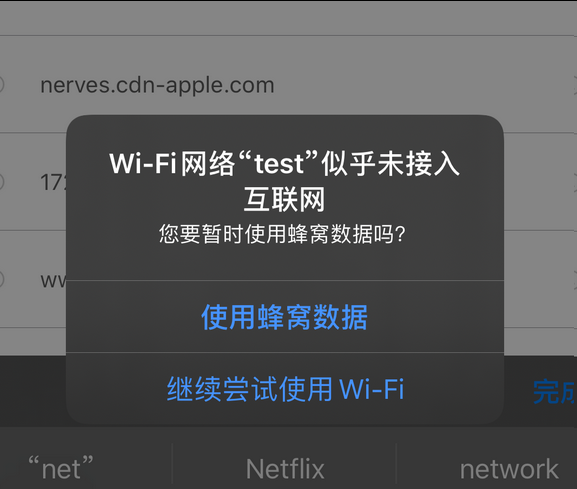

H3C WAC361 苹果手机经常断开无线,不自动连接
2025-09-17提问
  • 0收藏,3698浏览
我自己的安卓手机没有这个问题

是在使用过程中就断开了么?苹果的问题相对多一些
https://zhiliao.h3c.com/Theme/details/136667
你在看看这个案例,是不是和这个类似
