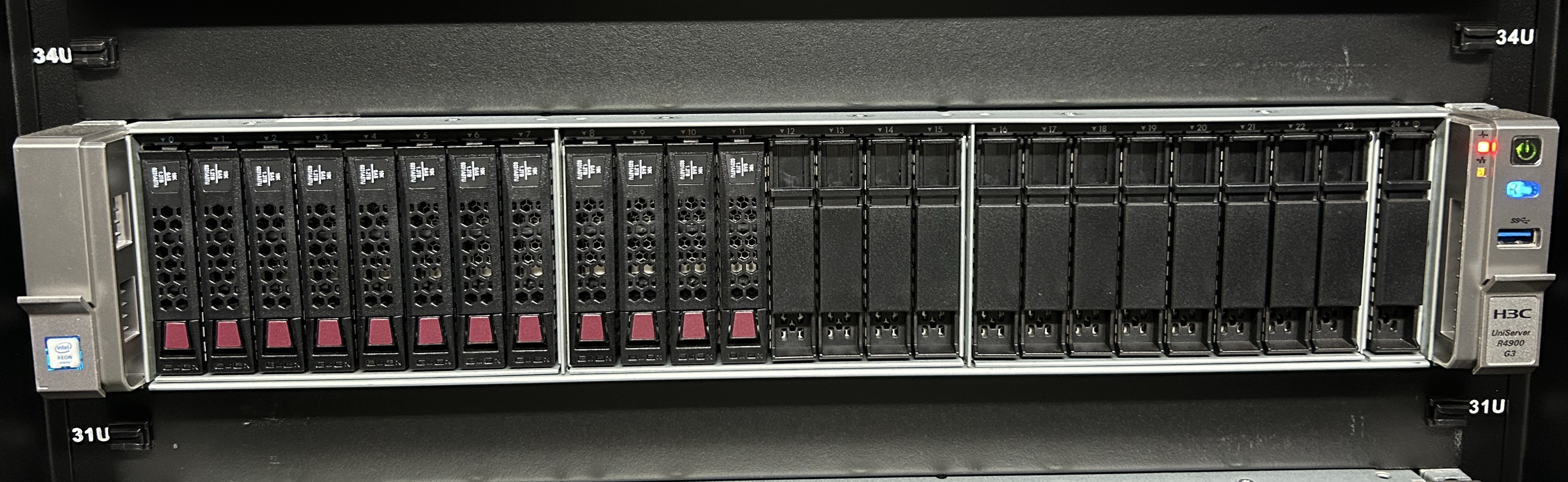

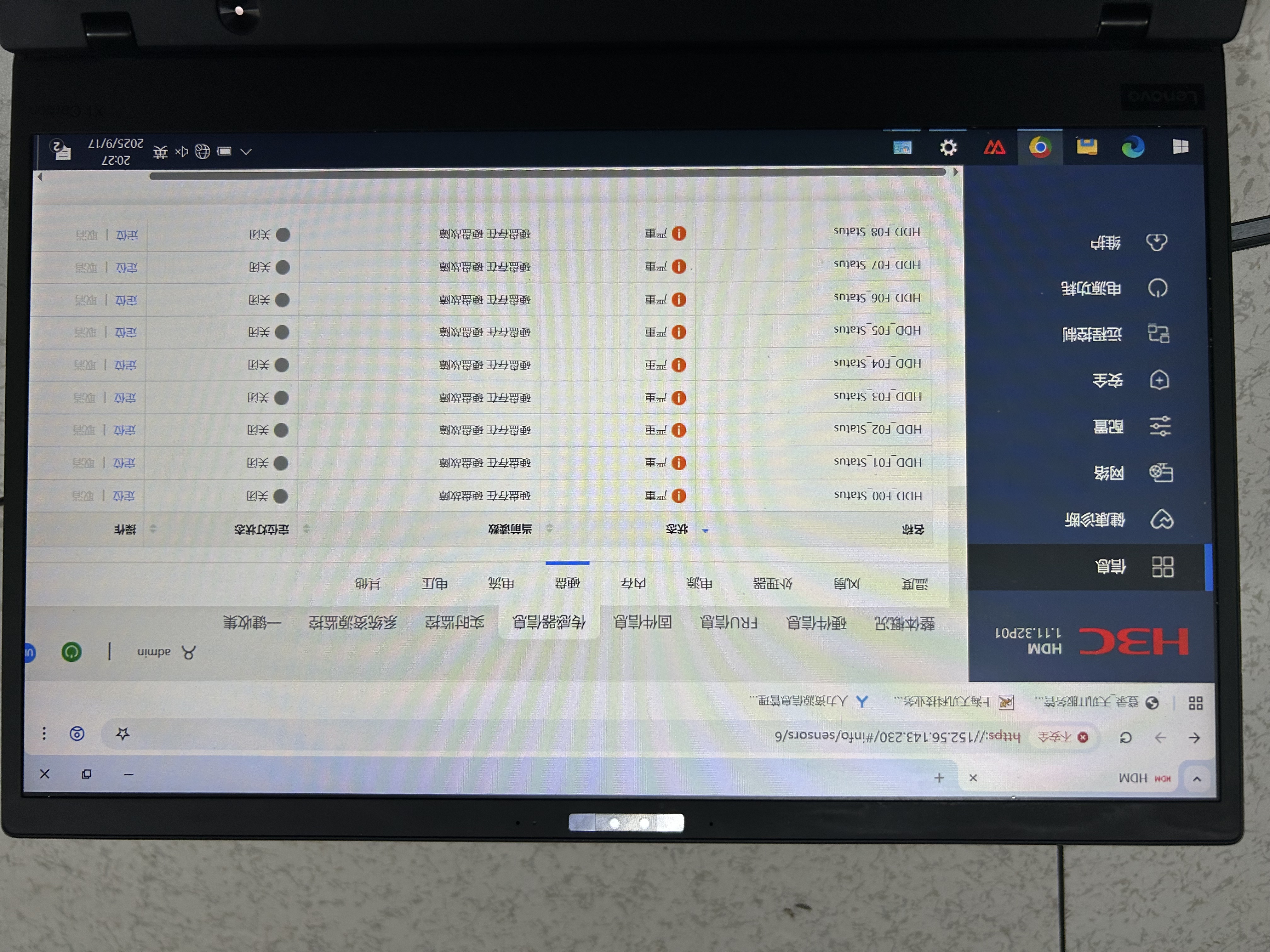

带外提示硬盘全部告警,前面板硬盘全都不亮,请问是什么问题

正常运行的,突然就这样了
