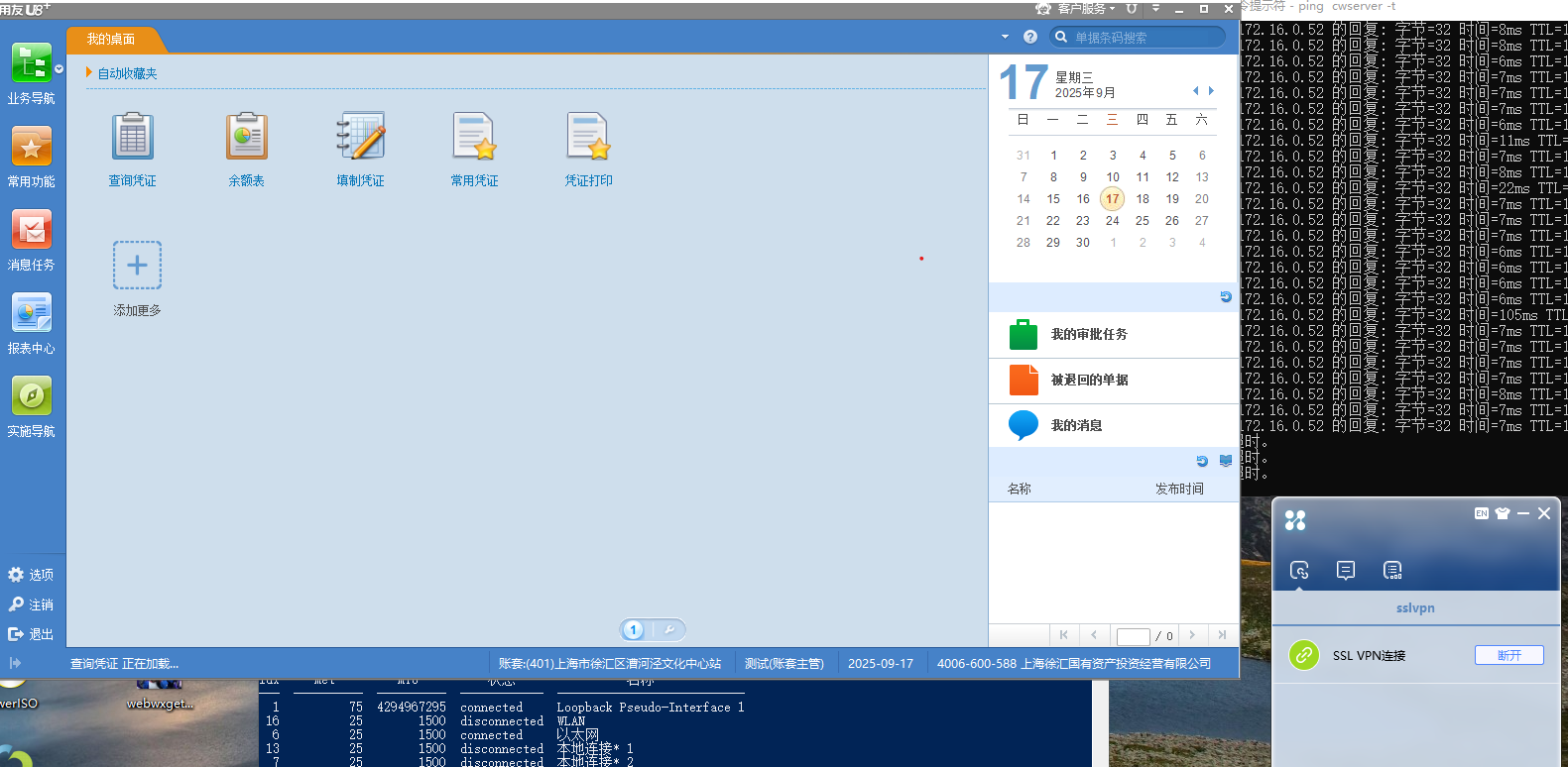

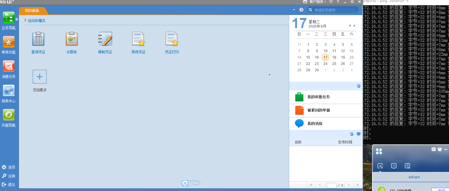

F100C-G5提供sslvpn服务,windows客户端通过sslvpn连接,使用用友时经常卡顿掉线,调整数据包到700左右勉强可用,但还是随机卡顿,请问大神们是否有方向?

在客户端使用netsh interface ipv4 set subinterface "37" mtu=700

试过,没效果,1160也试过,今天在客户端这边直接调到700,好像好一点

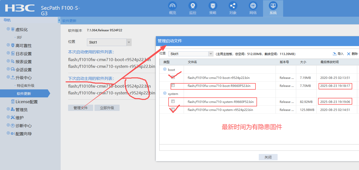

20250923:终于解决了,办法就是重回旧版,应该是这个固件和sslvpn客户端造成的
一个教训:没事不要升级固件,困扰了我半个月。
解决办法:升级前的旧版文件仍然存在,进网页管理里,通过升级->管理文件->将旧版固件设置为下次启动的文件。
