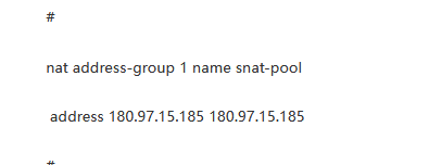

nat address-group 1 name snat-pool
 address 180.97.15.185 180.97.15.185

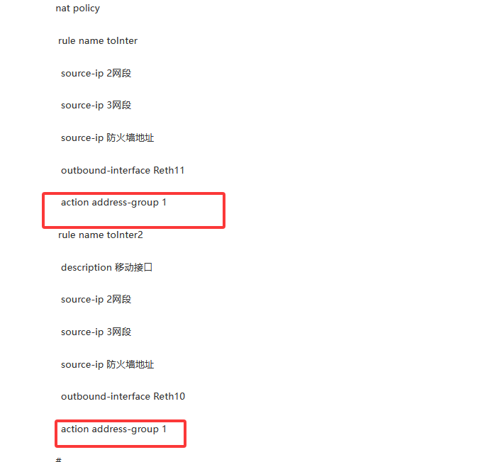

nat policy
 rule name toInter
  source-ip 2网段
  source-ip 3网段
  source-ip 防火墙地址
  outbound-interface Reth11
  action address-group 1
 rule name toInter2
  description 移动接口
  source-ip 2网段
  source-ip 3网段
  source-ip 防火墙地址
  outbound-interface Reth10

您好,增加保持上一跳,参考
开启保持上一跳功能
1. 功能简介
开启保持上一跳功能后,当该接口接收到正向流量的第一个IP报文,在高速缓存中会记录相应的流量特征以及上一跳信息,反向流量报文到达设备上进行转发时可以直接通过该上一跳信息指导报文进行转发。保证了从对端到本端的正向流量和本端到对端的反向流量走的是相同的路径,从而保证同一会话的流量能够进行相同的业务处理。
如图1-1所示,外网服务器向内网服务器发起业务请求,请求报文通过ISP1到达Device设备,访问内网服务器。用户希望相同会话或连接的正向流量与反向流量保持相同的转发路径,即回应报文到达Device设备后,通过接收请求报文的Interface A接口转发出去,经过ISP1到达外网服务器。未开启保持上一跳功能时,Device设备会选择最佳链路进行报文的转发,这样就无法保证正反向流量路径一致。这种情况下,用户可以在接收正向流量的Interface A接口上开启保持上一跳功能。
图1-1 保持上一跳功能组网应用
2. 配置限制和指导
保持上一跳功能依赖于快速转发表项的建立,如果上一跳的MAC地址发生变化,对应的快速转发表项需要重建才能使保持上一跳功能正常工作。
3. 配置步骤
(1)     进入系统视图。
(2)     进入接口视图
¡     进入三层以太网接口视图。
interface interface-type interface-number

你看你的nat 地址组 和全局的nat 策略 你都转换成了nat 地址组1 了,但是你nat 地址组了只是 180.97.15.185
检查一下这两个地方
对
zhiliao_h907dg 发表时间:2025-09-18 更多>>
nat address-group 2 name snat-pool2 address 112.21.33.2 112.21.33.2 rule name toInter2 description 移动接口 source-ip 2网段 source-ip 3网段 source-ip 防火墙地址 outbound-interface Reth10 action address-group 2 大佬这样是否就对了吗?
zhiliao_WyNN5D 发表时间:2025-09-18
对
