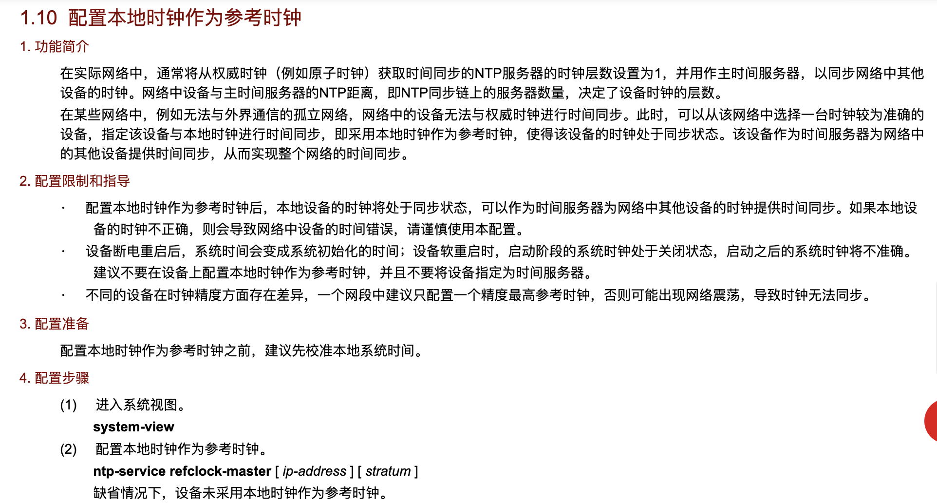

现在已经开启了交换机的NTP服务,并获取了时间,配置如下:
[H3C]ntp-service enable
[H3C]clock timezone beijing add 8
[H3C]ntp-service unicast-server ***.***
请问如何设置将交换机作为NTP服务器为交换机下联的终端授时?
谢谢
粉丝:2人 关注:1人
ntp-service refclock-master
将本设备作为时钟参考源

这个官网说明我也看过,在这个文章中有“ntp-service refclock-master 2”这条。 我就是对这个命令不大明白,这个“层数为2”是什么意思?如何确定? 我想对网内任何一个终端都可以授时,这个层数不设置可以吗?

可以,在refclock-master后面不需要加参数,直接用就行了
MultiService 发表时间:2025-09-18
回复MultiService:
直接 ntp-service refclock-master 之后,网内任何终端,直接把 ntp 服务器设置为交换机的ip 就可以了呗?
HackBoy 发表时间:2025-09-18
回复HackBoy:
是的
回复MultiService:
好的,非常感谢
数字 2 表示时钟的层数(Stratum): Stratum 1:最高精度时钟源(如原子钟、GPS时钟)。 Stratum 2:从Stratum 1同步的次级时钟源。 ⚠️ 若交换机未连接外部高精度时钟,直接设为 2 表示其作为网络中的顶层时钟源(逻辑层从2开始),客户端同步后层级会递增(如客户端变为Stratum 3)。
