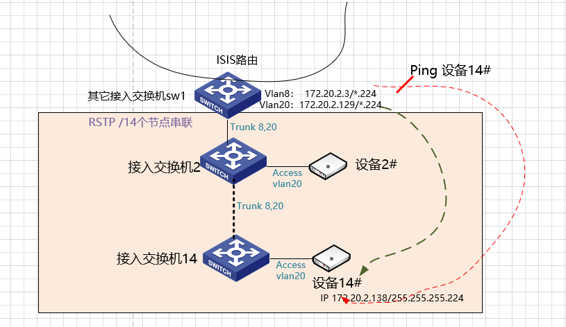

 SW1 ,SW0 10510 配置 isis 协议,接口配置bfd,ISIS正常,sw1 引入 直连 vlan 8,vlan9 ;
sw1---sw14 为RSTP,sw0为MSTP,串行组网,trunk互联。
1.问题1

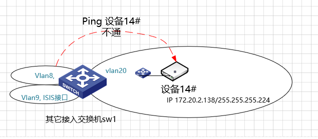

  SW1 ping 设备14.IP  from VLAN9 ,不通;
  SW1 ping 设备14.IP  from VLAN20 ,可以;
  以为是业务终端没有配置网关,可是确认配了网关vlan20.

问题1、vlan 9 不通设备14  检查下路由表是否有路由;追踪下路由看看情况
问题2、mstp对接rstp可能原因是快速收敛机制失效了;可以在mstp接口视图下配置stp no-agreement-check  看看测试情况;
zhiliao_qj4zHY 知了小白
非常感谢。
   问题1顺着STP兼容性在弄;
   问题2路由存在,相当于1个3层交换机,从上联接口ping 不同 这个交换机上的另一个网段内的业务IP,终端业务正常,目前也无法通过抓包来看。 可能都有哪些方向?谢谢!
