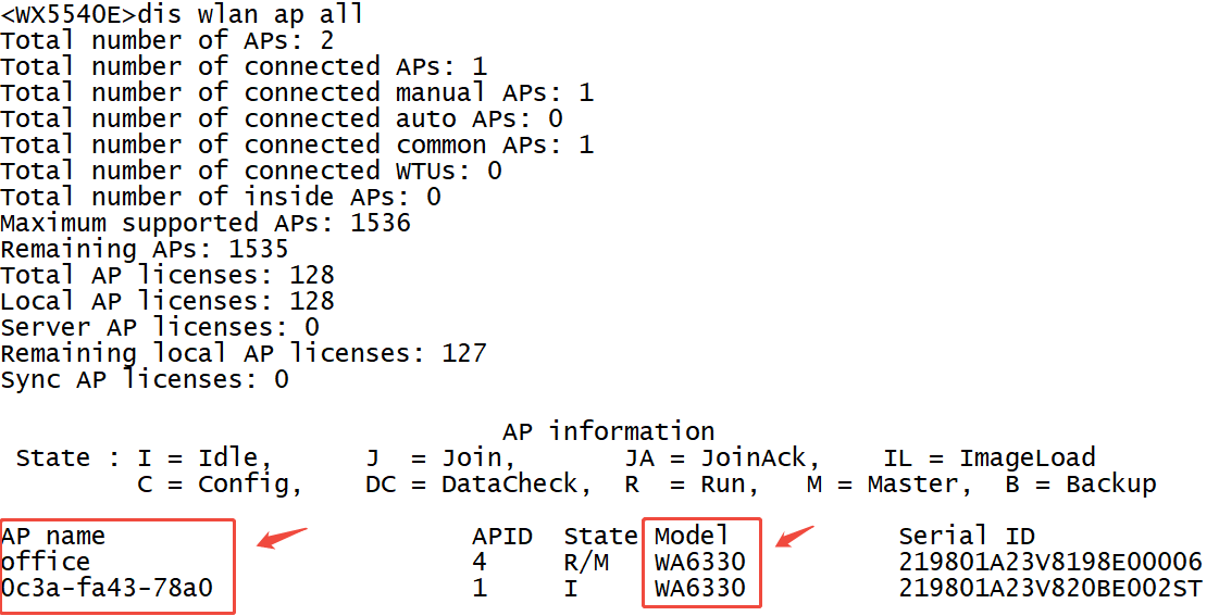

两台AC管理器,下挂AP:WA4330-ACN,H3C EWP-WA5320-ACN-C-FIT两种型号,能否通过管理AC查出高密AP是哪些,以及如何定位AP位置
粉丝:39人 关注:5人
3射频的都是高密AP,比如WA4330,而WA5320就是普通的放装AP,
在此基础上想要确认随时高密AP,则在AC上通过:dis wlan ap all命令,将Model列与AP name列比对,WA4330-ACN的就是高密AP

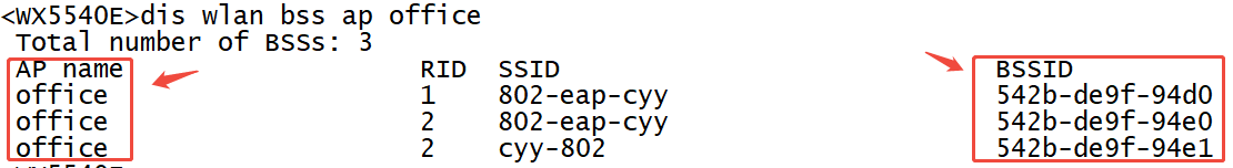

想要确认AP的物理部署位置只能通过以下方法:
① 将前一步骤确认的高密AP的name,通过以下命令查看某个高密AP的BSSID
② 使用安卓使用安装Cloudnet APP或者wifi魔盒去AP附近搜索信号和BSSID确定AP位置。
粉丝:105人 关注:1人
4330是高密,ap位置没法通过ac查看,可以通过接入交换机接口定位
可以通过关闭AP指示灯闪烁功能定位,关掉一个,然后去现场看是哪个AP灯灭了。并结合在交换机上看LLD信息来综合定位display lldp nei list.
wlan ap AP01 model WA6320 # 进入AP01的配置视图
led-mode quiet # 关闭所有指示
