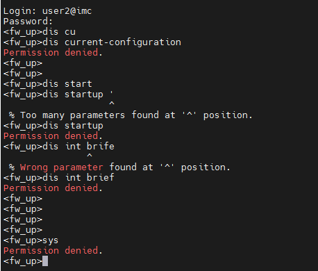

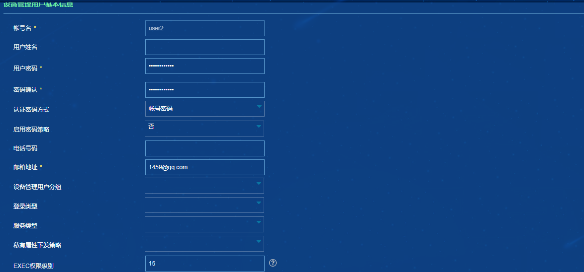

imc配置最高权限用户user2
登录防火墙,什么权限都没
radius scheme imc
 primary authentication 188.161.0.69
 primary accounting 188.161.0.69
 key authentication cipher $c$3$c7GawIulXipLKBjQaOHBPAwxTsFXWM4c1g==
 key accounting cipher $c$3$kMUkchj7mQ+XquhQ5L/Y6xXEC8XhzV94Lw==
 user-name-format without-domain
domain imc
 authentication login radius-scheme imc
 authorization login radius-scheme imc
 accounting login none
串口查看 显示权限15
[fw_up]dis users

查看下认证的问题
对接的防火墙,具体的配置上面贴出来了
eatt 发表时间:2025-09-20 更多>>
具体需要怎么看,我检查了半天实在看不出来哪里的额问题。可以提供些思路吗
