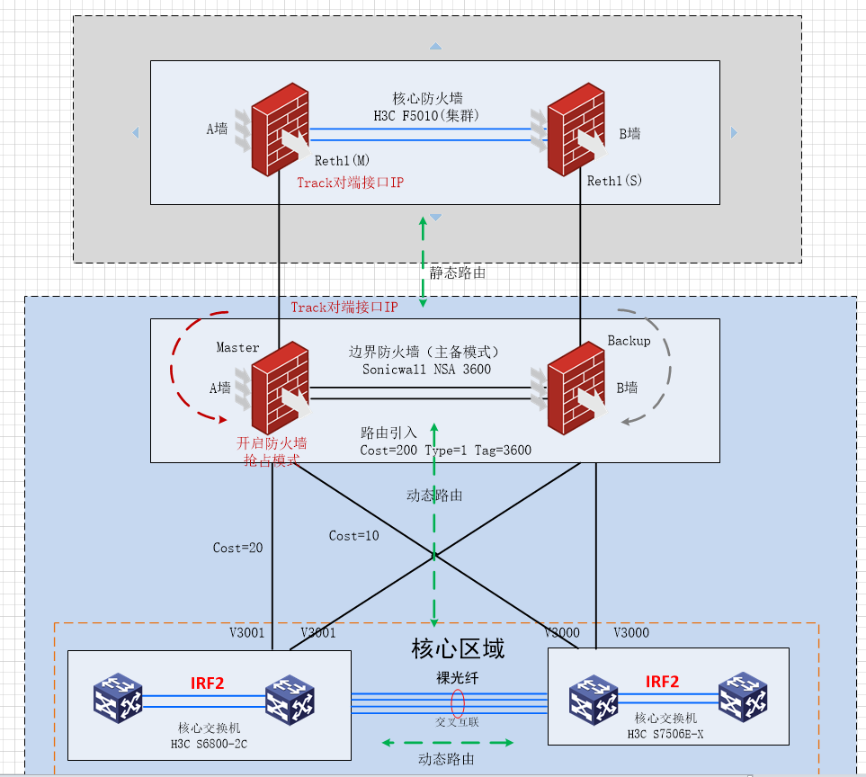

核心防火墙F5010上面连接了多个系统的核心交换机,都是用的Reth接口对接其他系统,A墙的所有接口都为Reth主接口,B墙的所有接口都为Reth备接口,如果图中Reth1(M)挂了,S7506E-X有用户访问F5010上的某个zone里的某个业务系统,请问流量转发路径是怎样的?
网络拓扑:
组网描述:
F5010用集群模式对接了多个系统的核心交换机,另外这次新增了一个业务系统,这个业务系统使用sonicwall(主备模式)对接F5010,Sonicwall的墙主备模式下B墙是A墙的备份,B墙所有配置与A墙一致,也就是B墙每个接口的IP和A墙相同。
Sonicwall与内部使用OSPF互联互通。
Sonicwall与F5010使用静态路由互联互通,同时将静态路由引入OSPF。

感觉对reth口的理解有问题,reth口里的两个成员本来就是备份关系的,必须是一个主设备上的接口一个是备设备上的接口。不存在两个reth之间备份的情况。
zhiliao_44322 知了小白
上面已经标识非常清楚了,两台设备上,Reth1:A墙上那个是主,B墙上那个是备。
