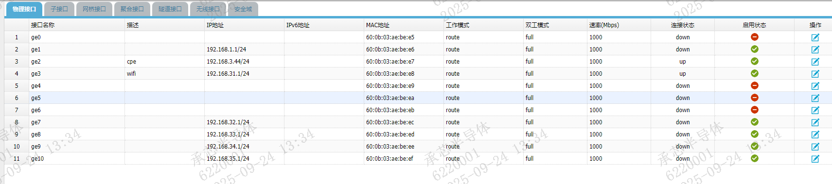

ACG1005-PWR作为网关使用,并在本机启用DHCP。机身上有四个poe接口,我希望在这个接口上连接4台胖AP,且使用本机的DHCP地址池,请问如何设置?当前系统版本6609P06。
GE1为管理口;GE2为WAN口;GE3设置为DHCP口,接入有线设备。GE7、8、9、10拟接入4台胖AP。

由于ACG不支持将多个端口划分到一个vlan 下,你只能把GE7、8、9、10 配置不同的IP地址了

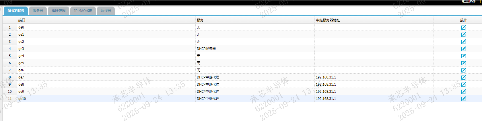

之后在dhcp 里配置 GE3 为dhcp 服务器,之后到 GE7、8、9、10 去配置dhcp 中继,尝试一下吧

按照楼上指导,配置如下图。终端在port7/8/9/10均无法获取到IP。。
