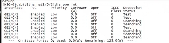

poe int看是test状态,不供电是什么原因

对端是什么设备,标准的POE受电设备么?

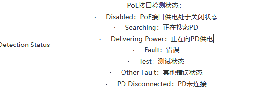

test 状态是测试状态,你改成不检测直接强制供电 看能否供电
