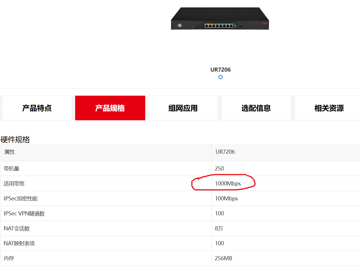

【UR7206】关于路由器中“适用带宽” 这个参数的问题。
2025-09-25提问
  • 0收藏,1630浏览
请问路由器参数中“适用带宽”指的是该型号路由器WAN口最大能够处理的带宽吗? 比如下图这个型号,该参数是 1000mbps
那么如果我接了2条1000mbps 的宽带,那么只能使用其中一条吗? 还是其他什么状况?
谢谢。
不是只能使用一条、总的带宽吞吐量只有1G、
你接10条1G宽带 ,总体性能只能达到1G的速率;
可以买两个路由器 、分别对终端进行业务转发,达到带宽最大的利用率;
是的
DFLY_ZYD 发表时间:2025-09-28 更多>>
就是说对外的数据最大 1000mbps 这样吗? 500+500 或者 600+400 或者其他 …… 只是浪费一点带宽,没有其他问题吗? 谢谢
HackBoy 发表时间:2025-09-26
是的
粉丝:23人 关注:0人
达不到2000M的性能
