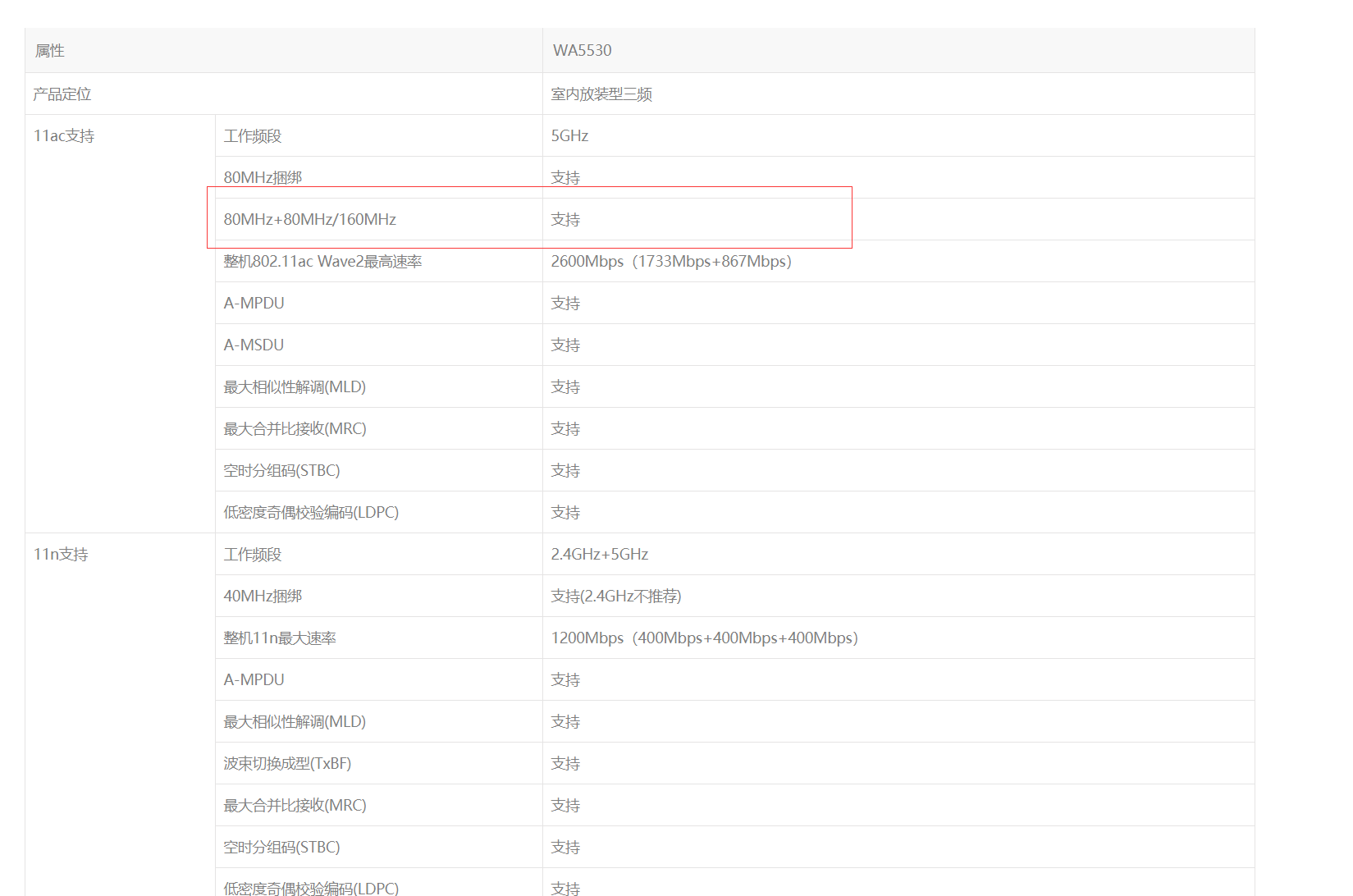

WA5530-fit 已经刷FAT固件,FAT模式下如何开启80MHz+80MHz/160MHz ?
国家码CN/US/AU都试过,目前5G1和5G2都只能配置80MHz,看不到 80MHz+80MHz/160MHz  的选项。
开启80MHz+80MHz/160MHz 需要哪些配置?还是需要某个特定版本固件?

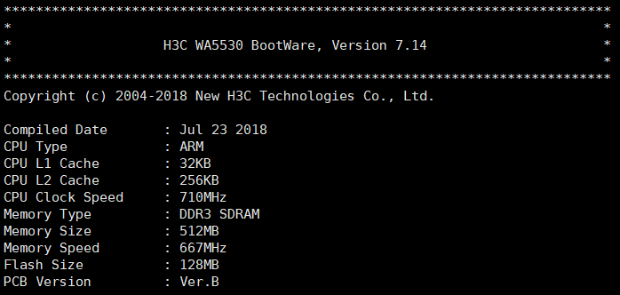

固件版本是
H3C WA5300-CMW710-R2413P01-FAT

目前支持的最大的频宽只能是80MHz
佛手 五段
radio口视图配置,支持的最大值就是80
zhiliao_KfOTq 知了小白
多谢楼上两位的回答,但是这样就和官网给的参数冲突了。这产品已经出来一年以上了,细思极恐。。。更新下,目前最新固件命令行可以看到dual 80的频宽,客服表示下个版本可能有160mhz,但是不知道什么时候上线。
