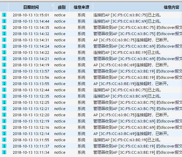

AP采用的是POE供电,16口POE交换机接了8个POE摄像头与3个AP.摄像头无异常,就是AP频繁自己重启。已经运行3个月了之前都没有这类问题,就是最近发现AP无限重启。

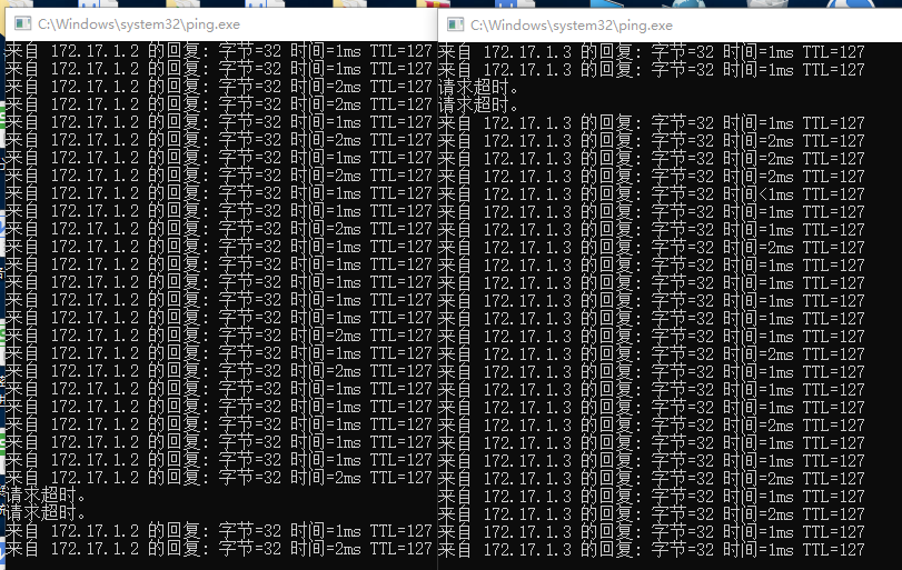

先排查物理链路和AP上电情况吧,这些都没问题的前提看一下AP和管理器之间网络稳不稳定,因为管理器和AP之间默认一定时间内没有报文交互,即会断开连接,AP下线。可以pingAP地址判断,然后逐一排查之间链路。最后检查AP的管理地址和内网其他网段地址是否存在冲突
zhiliao_CbrVj 知了小白

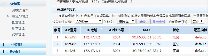

PING会掉包,然后去路由器查看提示AP离线。
