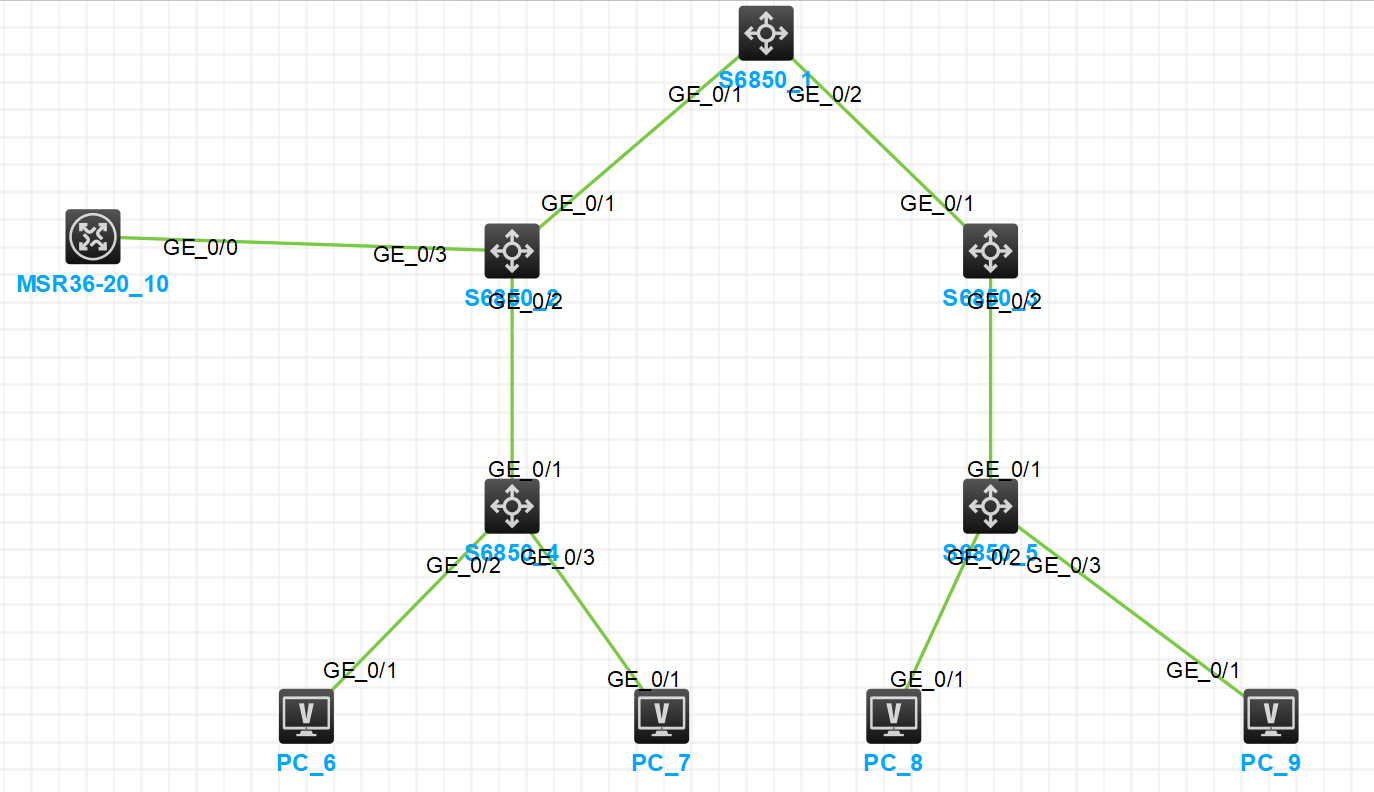

hcl模拟器做evpn vxlan分布式网关实验,用s6850 , service-instacne s-vid 接入vsi , 通信正常;
 但是重启拓扑之后, 就不通了,无论是到网关还是同网段还是不同网段,都不通了。
如果把接口改为三层,然后用 子接口 xconnect vsi 的方式,怎么重启都正常; 或者用 msr36做实验也都正常。
请问各位老师有没有碰到过的。
拓扑:
vxlan 不通问题
请问各位老师有没有碰到过的。
配置:

模拟器问题,重启模拟器后将AC口下service-instance重新刷一下应该就可以了
粉丝:2人 关注:0人
模拟器问题,我用模拟器也是这样,属性配置就好
