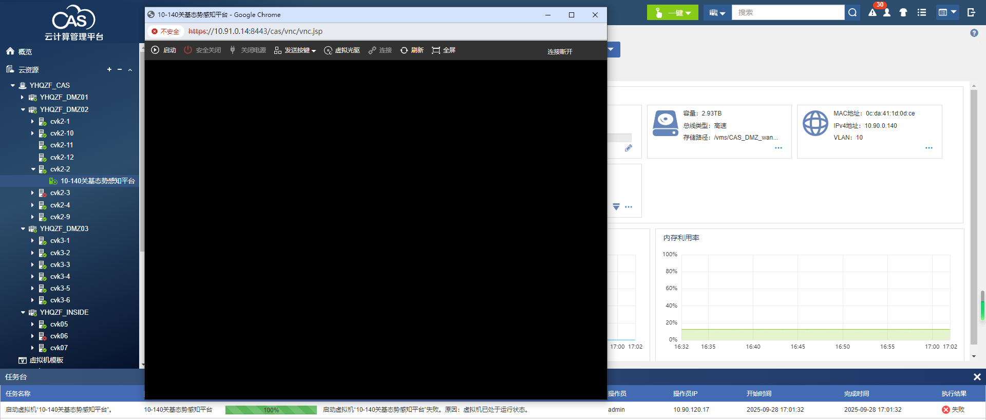

版本是:V5.0 (E0535H06)
目前虚拟机能正常SSH 远程桌面登陆。
但是从CAS平台管理里的控制台,打开黑屏。
请问下各位技术大佬,这是啥问题呀。还有原主界面http://XX.XX.XX.XX:8080/cas/login进不去了。目前在用8443。
麻烦各位大佬指教。
使用https登录需要开启虚拟机vnc代理功能
看一下是不是开启安全模式了
网工大白 发表时间:2025-09-28 更多>>
VNC代理服务器参数配置了。以前是可以的。
zhiliao_rNOXd2 发表时间:2025-09-28
你修改单个虚拟机vnc代理试一下呢
非常感谢大佬,目前控制台解决了,但是8080端口的还是进不去,看过论坛其他帖子,尝试过SSH登陆CVM重启服务。还有其他经验嘛
看一下是不是开启安全模式了
和楼上大神说的试下,看单台VNC代理开没,修改虚拟机-更多哪里,如果不行去cvm service restart tomcat8试试,怀疑是代理有问题,重启看看,不知道思路对不对
