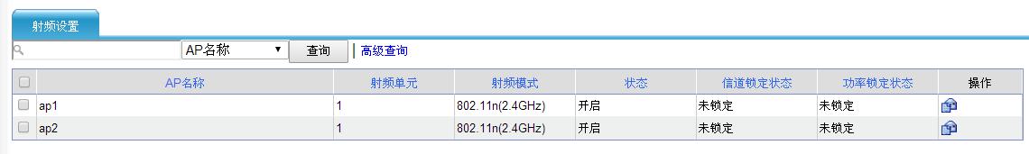

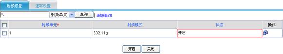

MSR930-WiNet-W路由器,内置AC,自带无线功能。
刷AC固件后,自身无线功能无法开启。
如下图,未刷AC固件时可以看到自身无线射频。
开启AC功能后,只能显示AP的射频,自身射频无法显示
粉丝:4人 关注:1人
设备有两种模式,一种是AP模式,一种是AC模式,两者不可同时使用
