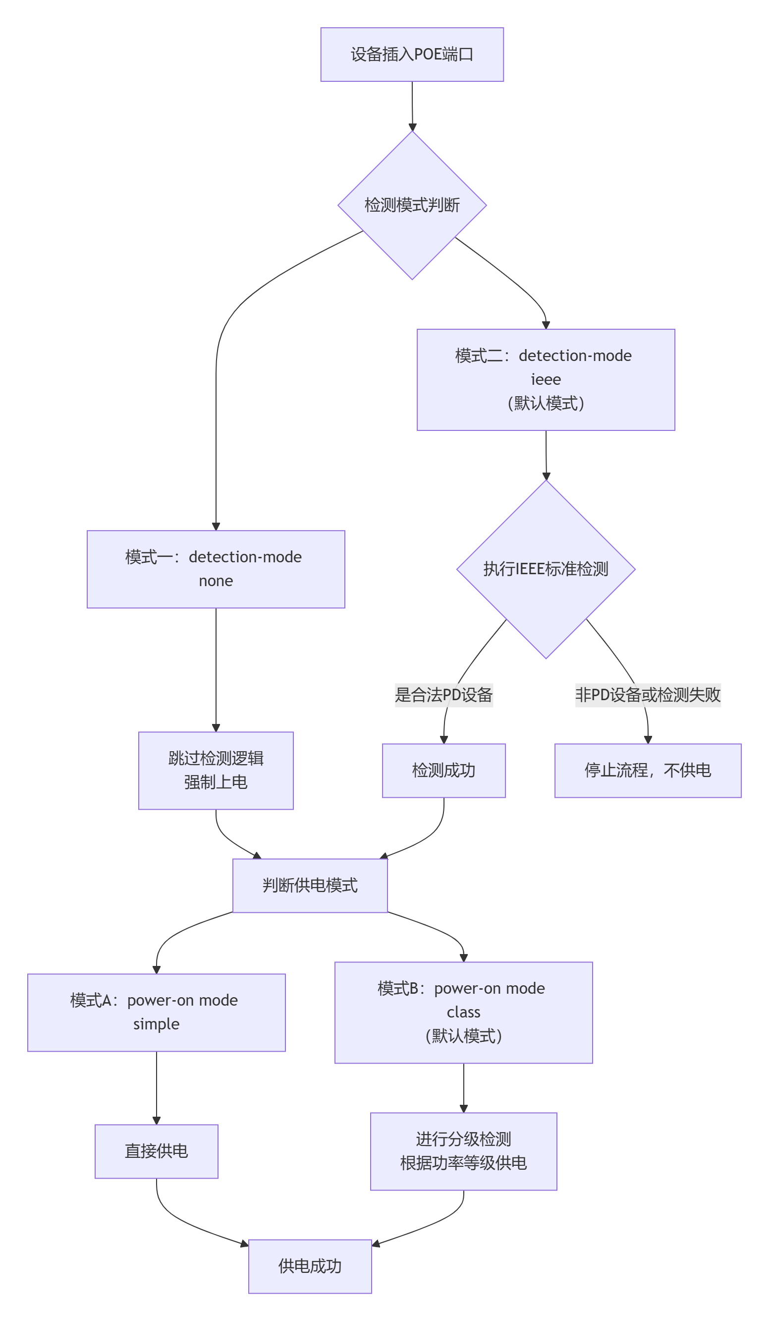

2. 工作流程与逻辑关系
下图清晰地展示了两条命令在POE供电流程中的不同作用阶段和逻辑关系:
从上图可以非常清晰地看到:
  • detection-mode none在流程的​​最前端​​生效,它决定了是否执行“检测”这个动作。
  • power-on mode simple在流程的​​后端​​生效,它决定了通过检测后(或强制上电时)的供电行为。
