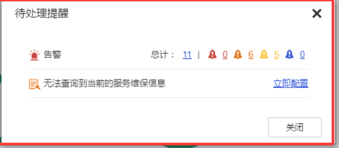

UIS 无法查询到当前的服务维保信息
2025-09-29提问

9 授权维保
9.1  功能简介
授权维保功能可实现在UIS页面中查看授权的维保状态,维保到期后,将通过界面弹窗提醒用户续保。如果您需要延续维保服务,请联系H3C官方销售渠道,完成续保。续保后,请再次执行本章节的授权维保操作流程,完成授权维保信息的更新操作。
说明
·     部分较新版本支持授权维保功能,例如E0881P02版本,请以产品界面为准。
·     临时授权无维保信息。
·     授权维保涉及首次注册、扩容、升级和续保等场景,本章节以首次注册场景为例进行描述。扩容、升级和续保等场景重复本章节操作步骤即可完成授权维保时间的更新操作。
9.2  授权维保流程
图9-1 UIS授权的授权维保流程图
9.3  配置限制和指导
如果维保信息文件的创建时间早于系统中已导入的维保信息文件创建时间,将无法导入。
9.4  导出维保文件(需在UIS上操作)
(1)      登录UIS标准版,选择顶部“管理”页签,单击左侧导航树[License管理]菜单项,进入License管理页面,选择“维保信息”页签,进入维保信息管理页面,如图9-2所示。
图9-2 维保信息管理页面
(2)      单击<导出>按钮,将License序列号的维保信息生成文件并保存到本地。
9.5  申请维保文件(需在H3C官网上操作)
(1)     登录H3C官网(网址为https://www.h3c.com/cn),单击[支持/服务支持中心/软件授权有效期文件]菜单项或使用网址https://www.h3c.com/cn/BizPortal/Software/SoftwareMaintenance.aspx直接访问“软件授权有效期文件”页面,如图9-3所示。
图9-3 软件授权有效期文件页面
(2)     在“接收邮箱”输入框内输入用于接收维保信息文件的邮箱地址。
(3)      单击<选择文件>按钮,选择导出维保文件(需在UIS上操作)步骤(2)中保存在本地的维保文件。
(4)     单击<提交>按钮,弹窗提示“提交成功,完成后将结果发送至接收邮箱”。单击<确定>按钮,维保文件将以邮件形式发送至接收邮箱,请将该维保文件保存到本地。
9.6  导入维保文件(需在UIS上操作)
(1)     进入维保信息管理页面,单击<导入>按钮,在弹出的对话框中选择申请维保文件(需在H3C官网上操作)步骤(4)中保存在本地用于更新的维保文件,单击<确定>按钮,完成导入。
(2)     导入完成后,页面将显示维保时间信息,如图9-4所示。
图9-4 更新维保时间
说明
维保信息导入时覆盖操作,如果注册了新的授权,可按照本章节的操作重新导出-获取-导入维保文件,即可刷新维保信息。
