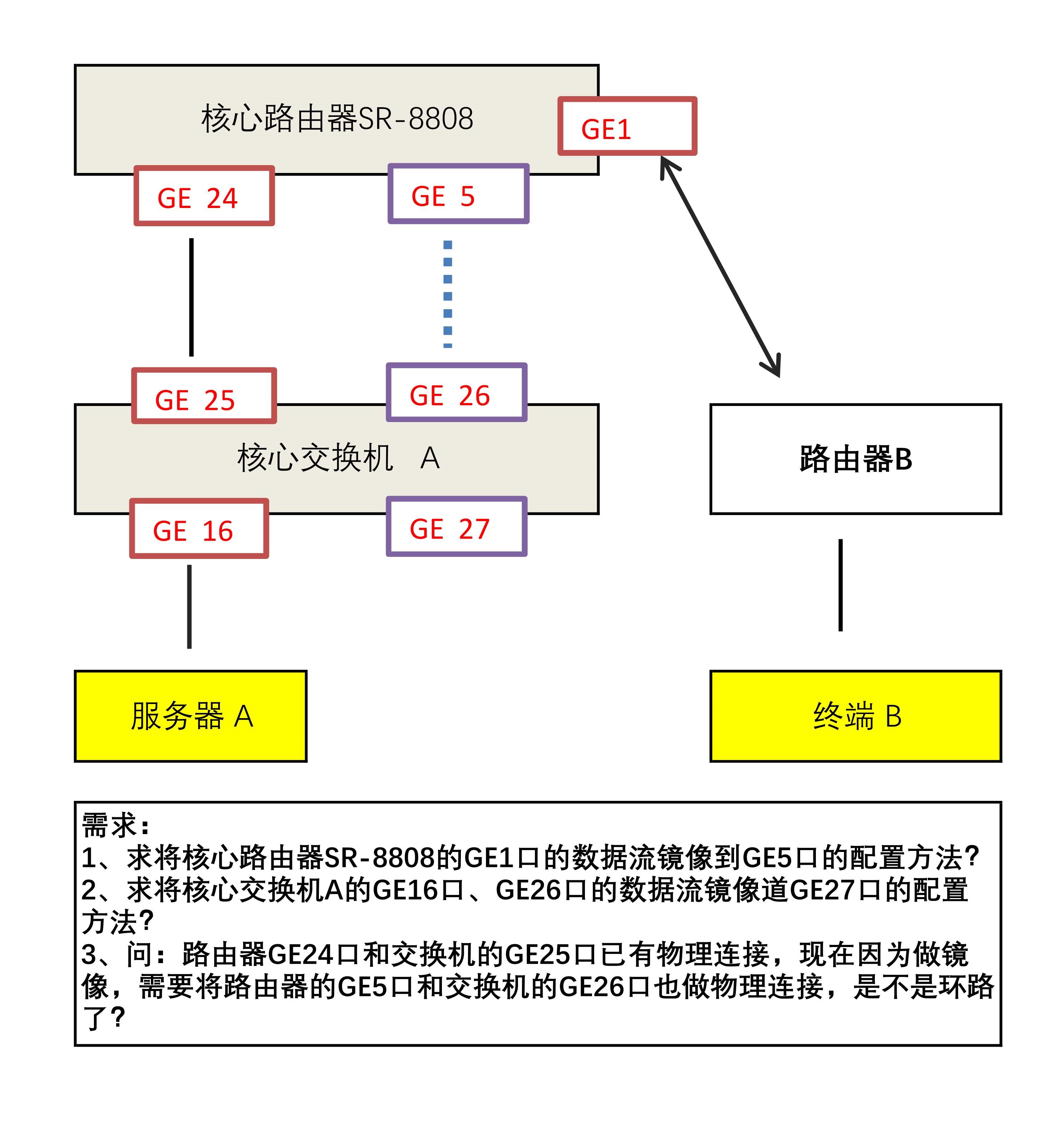

见上图,,求以下三个问题。
需求:
1、求将核心路由器SR-8808的GE1口的数据流镜像到GE5口的配置方法?
2、求将核心交换机A的GE16口、GE26口的数据流镜像道GE27口的配置方法?
3、问:路由器GE24口和交换机的GE25口已有物理连接,现在因为做镜像,需要将路由器的GE5口和交换机的GE26口也做物理连接,是不是环路了?
粉丝:2人 关注:0人
需求1、2分别在路由器、交换机上做本地镜像就可以,接口关闭生成树、mac地址学习,路由器三层口,下行接口没有学习功能,不涉及到环路问题
