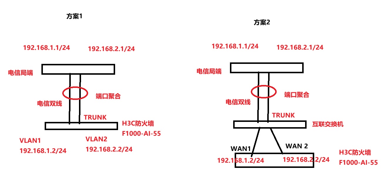

防火墙F1000-AI-55,电信两条宽带(IP 192.168.1.0/24,192.168.2.0/24),做捆绑,实现任意一条线路断,两组IP都不影响使用。
类似2台交换机双线互联,并做端口聚合。
我画了图,方案一是电信线路直接连防火墙(需要请教是否可行),方案二在电信和防火墙中间加一台交换机(一定可以,不用讨论)
请教问题:
1.这个防火墙是否可以做端口聚合?聚合口是否可以做TRUNK?是否可以设置2个VLAN配置不同IP?
2.因为1中配置的VLAN SVI接口是上网用的,是否具备公网接口功能,NAT,PAT等?
支持聚合,可以trunk,可以设置两个vlanif
支持NAT PAT

防火墙前面加个交换机做透传比较方便。
