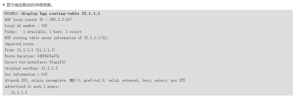

华三bgp有什么命令能查看到设备具体精确到是用哪条选路原则来优选的?(如果有2条相同的路由),华为这命令dis bgp routing-table 10.1.1.1 32的回显里会标识出是哪个属性或原则比较出来的,华三这命令没有标识这点

华为的也没有
华为有的,我有截图但图片贴不到评论里来
zhiliao_JqQr5G 发表时间:2025-10-09 更多>>
华为有的,我有截图但图片贴不到评论里来

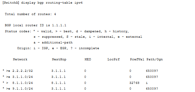

粉丝:2人 关注:3人
dis bgp routing-table ipv4
我意思是不是看这些属性,想让设备告诉我具体是精确到哪个属性来选路的,不是还要让我判断,让设备比较出来是用哪个属性来确定这条路由是最优的
这命令说了看不到
看得到,看更新的图片
啥也不会的攻城狮 发表时间:2025-10-09
